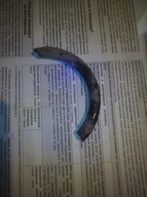

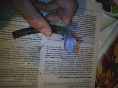

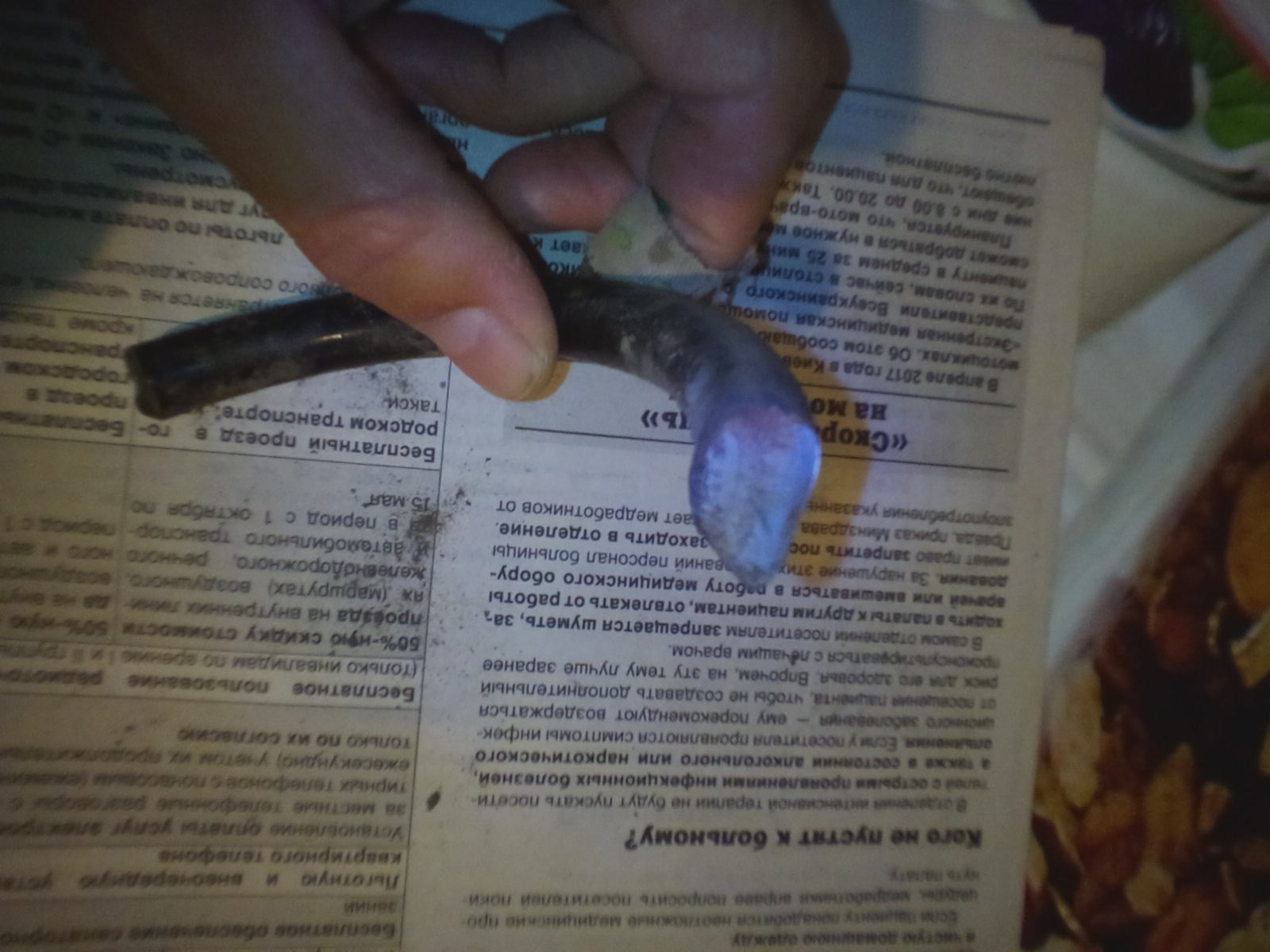

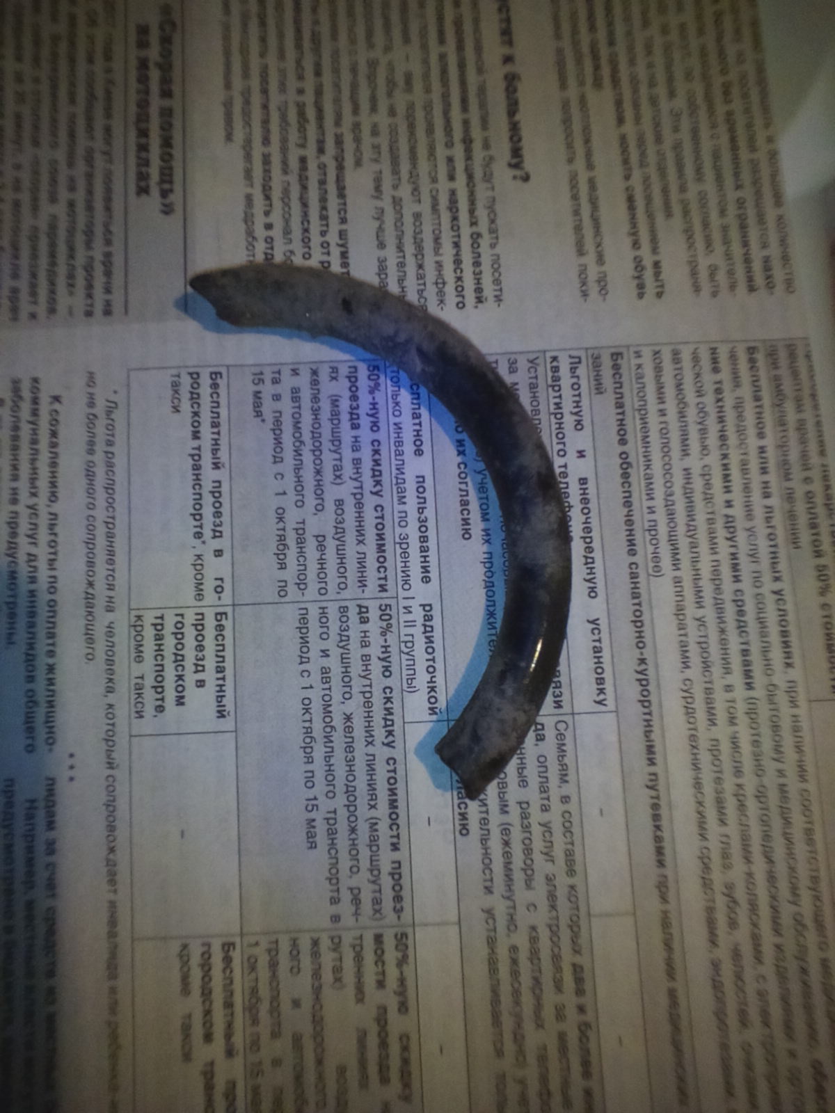

Добрый вечер, уважаемые форумчане!
Имеется fiat linea 1.4 бензин 77 коняк до рестайлинга (2012 год)
Сегодня захожу в гараж, и вижу возле переднего левого колеса кусок железа. (На фото).
Шестеренки в мозгу закрутились и выдали ответ - кусок пружины! Very Happy
Глубоко уважаемый Хоттабыч подсказал цену вопроса новых 101 евро за штучку! Продают только парами. Аналогов официально нет (((
Кусочек вроде небольшой отвалился Very Happy , посему вопрос, может забыть/забить?
Чем чревато такое решение?
Или может кто уже сталкивался с такой проблемой и знает что можно установить вместо оригинала?
Заранее спасибо!
З.Ы. Было бы 200 евро лишних, глупых вопросов не задавал бы Cool

Мужайтесь. 101 евро за шт не предел, если для моей за заднюю ПРУЖИНУ у официалов 197 евро. Думаю, варианты таки найдутся.
Сообщения: 25290
СообщениеДобавлено: Сб Июн 23, 2018 21:25    Заголовок сообщения: Ответить с цитатой
Вариант один - замена пружин, обеих.
На что менять - вопрос исключительно личный.

Это цена за 2 шт.
Посмотрите здесь.
Уже больше двух лет пользуюсь. Очень выгодно.

Также посмотри этот пост
https://www.drive2.ru/l/491352231195443332/
У него турбированная версия то есть передок тяжелее чем у нас и они подходят.
Но менять нужно обе.
