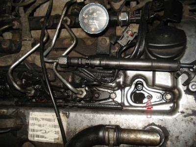

Двигатель D20DT.
Болт крепления форсунки м 6.
Оборвался,просверлен 3.2мм.закручен/обломан там экстрактор...(миллиметров 5-ть в глубину)

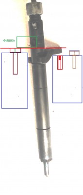

предложил бы выточить новый держатель форсунки удлиненный
с выносом для закрепления под целый болт слева и справа от форсунки

Вариант не исключаю.
Благодарю.
Но места под фишкой практически нет (левый болт).
Да главное забыл.
Пишет мануал шо именно эти болты разовые.

екстрактор тре достать, бо буде ломати сверла
пробувати висверлити трубчатим сверлом
якщо з’їде на різьбу, то ремонтна М8 на М6 шпилька + гайка

1.Просверлить новую дырку правее и нарезать резьбу.Правее по фото.
2.Изготовить новую пластину крепления со смещенным отверстием.

Этим сверлом вы не высверлите ничего, оно для стекла и керамики, но не металла. Плюс- его центровать придется как-то, иначе толку мало.
Сверлить правее/левее от бывшего аккуратно и только.

Левее/правее корпус клапанной крышки не знаю на сколько толстое тело.
Наверное нужно снимать крышку.
Проклядка писот грн.

Думаю треба було отвір більший свердлить під товщий екстрактор, а тепер висверлить його мабуть не вийде-він калений сверло навряд чи візьме. тому слід робить новий крепеж
