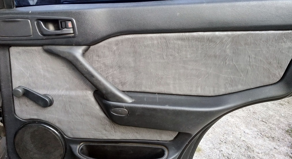

делал сам . первый раз. никогда раньше таким не занимался.
но как говорится : глаза боятся а руки делают.
приклеивал на 88-й. основ мебельный поролон 5 мм. шоб мягче было.
карты после снятия, крепил на термоклей при помощи пистолета. для этого паяльником, расширил все отверстия после заводских паек. которые пришлось срезать для снятия карты.
сначала пробовал тканью - не зашло.
может ткань не та или опыт не тот. )
остановился на кожзаме. цвет темнее чем на фото. в тон родной обивки у нас в городе не нашел.
то что получилось на фото.

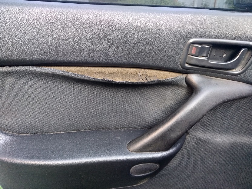

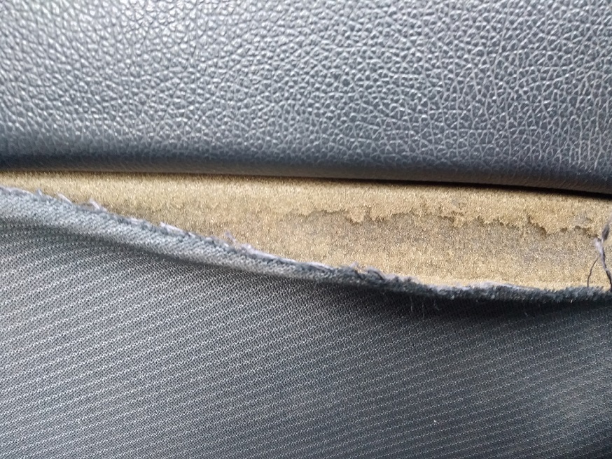

причина ремонта на других фото. поролон со временем трухнет и осыпается. ткань отслаивается.

Свистнул бы я бы тебе нашол в закромах малехо дермантин-торпеду черного в тон...
Для первого раза очень даже не плохо...
Хотя плохо-я скоро так без работы останусь😁😁😁

та не . не было абсолютно никакого желания, рыть копытом землю и искать супер пупер ткани. покурил в нете - есть. но цены не стоят того , чтобы вкладывать в эту повидавшую жизнь, итальянскую зажигалку. проехался по городу , пощупал , растянул -потянул, приложил -вроде ок. на том и остановился.
хотел приклеивать клеем в аэрозоле( забыл название. он вроде как лучше.) но там цена тоже пздц. остановился на баночном 88-м.
