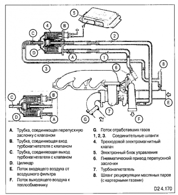

Действительно.... КАК же отработанные газы могут попасть на вход?
Кто отгадает получит печеньку Smile
Тут нужно смотреть устройство перепускной заслонки и как она связана с пневмоприводом. Если там наружный рычаг то никак, а если прямое воздействие на заслонку то элементарно газы могут попадать.

Мужики попробую поподробней описать проблему. Сегодня пришлось ехать ,она не набирает по трассе больше 115км на 5й , если небольшой подьем скорость теряет. Ехал в гору на 3й тахометр выше 2,5 не поднимается,если со скорости снять и погазовать то летит черный дым (облако прям)после 3-3,5 об. И нагар возникает вокруг всего отсека с воздушным фильтром,и на стыке капота и переднего правого крыла,если погазавать хорошо и провести рукой по крылу(будет черной). Сейчас попробую выложить фото,Фильтр воздушный менял 2 раза на него нагар тоже попадает(внешняя сторона забивается).

Та хули мыть егр! Вы пораскиньте, к примеру он залип открытый. Во впуск хренячит много выхлопа, черного, с сажей и подобным. И что же с этого? Эти газы попадают во впускной тракт, в закрытую герметичную систему. Но н никак не под капот, чтобы засасываться через воздухан! У вас разгерметизация той самой герметичной системы. И тупление и еще больше черного дыма с этим напрямую связано, т.к. у вас не просто древний трактор ДВШ, а машина мягко говоря с мозгами
