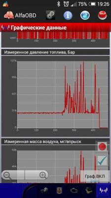

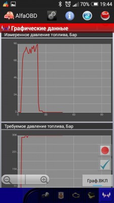

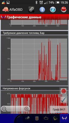

Камраден, хелп. Вылезла 0093 - Утечка в магистрали высокого давления. Сегодня снял клапан высокого, трижды промыл ацетоном, продул компрессором. Поставил обратно - заводится так же хреново. Раньше плохо заводилась только на горячую, сейчас и на холодной со второго-третьего раза. Выехал в город, проехал километров 5, дал просраться (у нас жарко, около 30), заглохла по 0093. Чуть остыла - завелась. Телефон в это время писал графики. Я там не вижу проблемы...
А теперь вопросы:
1. Может не так, не тем мыл (на гаражной СТО советовали мойку ацетоном чередовать с прокаливанием носика клапана зажигалкой )
2. Сопротивление на контактах клапана мерял, но прыгает - 12-8 Ом. ?
3. Форсы проверил на обратку, за 10 секунд кручения стартером налили 0,4, 0,4, 0,6 и 0,2 миллиграмма в шприцы. Много?
4. При кручении стартером довольно весело течет обратка из шлангочки (общее соединение с клапаном). Клапан подвис, или он и должен сбрасывать?
5. При заводке на горячую - требуемое давление 308 Бар, нагнетаемое - около 70, через 15 минут - 124, через полчаса 153, и она заводится.
Какая зависимость от температуры тут????
6. Если имеет место подсос воздуха - как он зависит от температуры, и где его искать в первую очередь?

Те що побачив:
За низький тиск при прокрутьці стартера <170бар(запуск можливий при >170бар) і на обертах за великий > 1200 бар. На рахунок клапана й температури палива дуже сумніваюся.Насос ПНВТ.
При розігріві ДВЗ плунжерна пара ПНВТ пропускає паливо(тиск не підіймається),при охолодженні зазори вірівнюються-тиск зростає.
Heet Италоманьячище
Возраст: 45 Знак зодиака:  Зарегистрирован: 16.01.2013 Сообщения: 3295 Откуда: Полтава
Добавлено: Вт Июл 31, 2018 09:08 Заголовок сообщения: |
| Дякую Діма! А що з насосом робити? Міняти плунжерну пару?
Di-MA Италоманьячище
Возраст: 54 Знак зодиака:  Зарегистрирован: 10.12.2010 Сообщения: 5228 Откуда: Киев+(Васильков Обухов)
Авто: Fiat Doblo 1.9JTD
Добавлено: Вт Июл 31, 2018 10:11 Заголовок сообщения: |
| Heet писал(а): | | Дякую Діма! А що з насосом робити? Міняти плунжерну пару? |
Думаю треба спочатку встановити чи дійсно насос.Радив-би до спеціалістів.Хоча коли в мене були проблеми то на сервісі навідріз відмовлялися погоджуватися що проблема у насосі,поки сам не натиснув щоб зняли та діагностували.Дивно,робота не з дешевих 4-8т.Займає 1-2 дні і потрібно вмовляти щоб виконали.Яб навпаки усім радив починати з насосу.
Leha-Zelenij Италоманьячище
Возраст: 38 Знак зодиака:  Зарегистрирован: 05.08.2014 Сообщения: 1218 Откуда: Харьков
Добавлено: Вт Июл 31, 2018 10:17 Заголовок сообщения: |
Heet
По идее он и регулятор на то, чтобы поддерживать треб давление, т.е. и сбрасывать в том числе при превышении заданного давления.
Di-MA
А регулятор стоит до самой плунжерной пары? Я к тому что если это так и льет в обратку при смерти насоса при исправном регуляторе, чего тогда он (регулятор) пропускает в обратку, раз давление ниже требуемого.
Это всё к тому, что скорее жопа регулятору...
Heet
А что за носик там? Принцип запирания "игла" и это её носик? Я бы тогда не грел, бо можно сделать хуже. От перегрева поведет и не будет плоскости запирания.
_________________ Чем сможем - поможем. 093-161-68-24. Лёха  |
Heet Италоманьячище
Добавлено: Вт Июл 31, 2018 10:33 Заголовок сообщения: |
| Регуль 0281002507. Покурил разные источники, некоторые даже пропиливают сетку. ИМХО там одна сеточка, клапан стоит дальше. Вот за это хотел спросить. На сетке есть вальцовка. Теоретически, ее можно тянуть с корпуса и хорошо продуть/промыть. Заодно оценить ход клапана. Кто-нибудь пробовал это делать?
