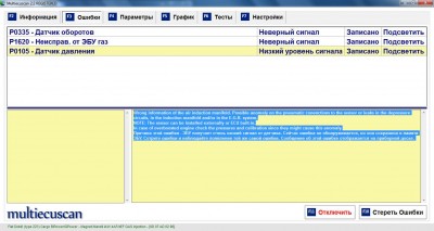

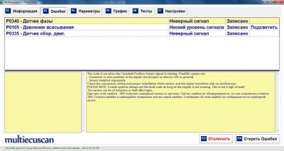

Добрый день
Машина Fiat Doblo 1.6 2005 Natural Power
При езде иногда наблюдается падение оборотов(проседает стрелка тахометра и машина начинает тупить), может не реагировать на нажатие педали газа, при этом держа обороты на 2к, может тупо газовать на холостых.
При переходе на холостой ход(переключение передач) глохнет на ходу.
А может перейти назад в нормальный режим работы.
Так работает на газу и на бензине.
Поменял аккумулятор и датчик оборотов коленвала. Стало лучше, но проблемма осталась.
И такое ощущение, что появляется на гарячую.
MultiEcuScan пишет такое в ошибках(ехал на газу)
Может у кого-то было что-нибудь похожее?

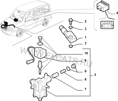

А можна код датчика давления газа для моей машинки, хоть посмотрю где он и что это

https://www.elcats.ru/fiat/Parts.aspx?Unit=0a46663c-7a95-4c50-9aff-9338fecdf94d&Title=10201%2F02+-+%D0%A2%D0%A0%D0%A3%D0%91%D0%9E%D0%9F%D0%A0%D0%9E%D0%92%D0%9E%D0%94%D0%AB+%D0%A2%D0%9E%D0%9F%D0%9B%D0%98%D0%92%D0%9D%D0%9E%D0%93%D0%9E+%D0%91%D0%90%D0%9A%D0%90+%28Var.%3A+5%2FRev.%3A+0%29

По ошибках скорее всего где то проводка к датчикам перетерлась,возможно где масса отходит.
металлист
Зарегистрирован: 02.07.2013
Сообщения: 1123
Откуда: Украина,Харьков.
СообщениеДобавлено: Вт Июл 24, 2018 22:53    Заголовок сообщения: Ответить с цитатой
bogdan68
Та похоже...Несколько датчиков единовременно вряд-ли лягут.
Я бы отзвонил массу цепи периферии относительно полюсного наконечника и опорное напряжение датчиков.
