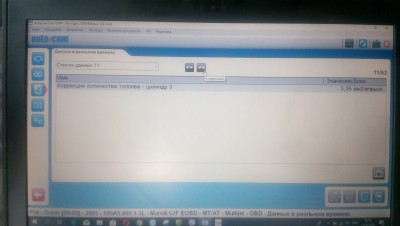

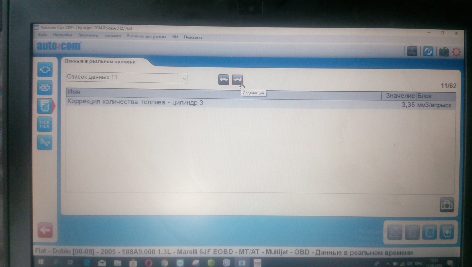

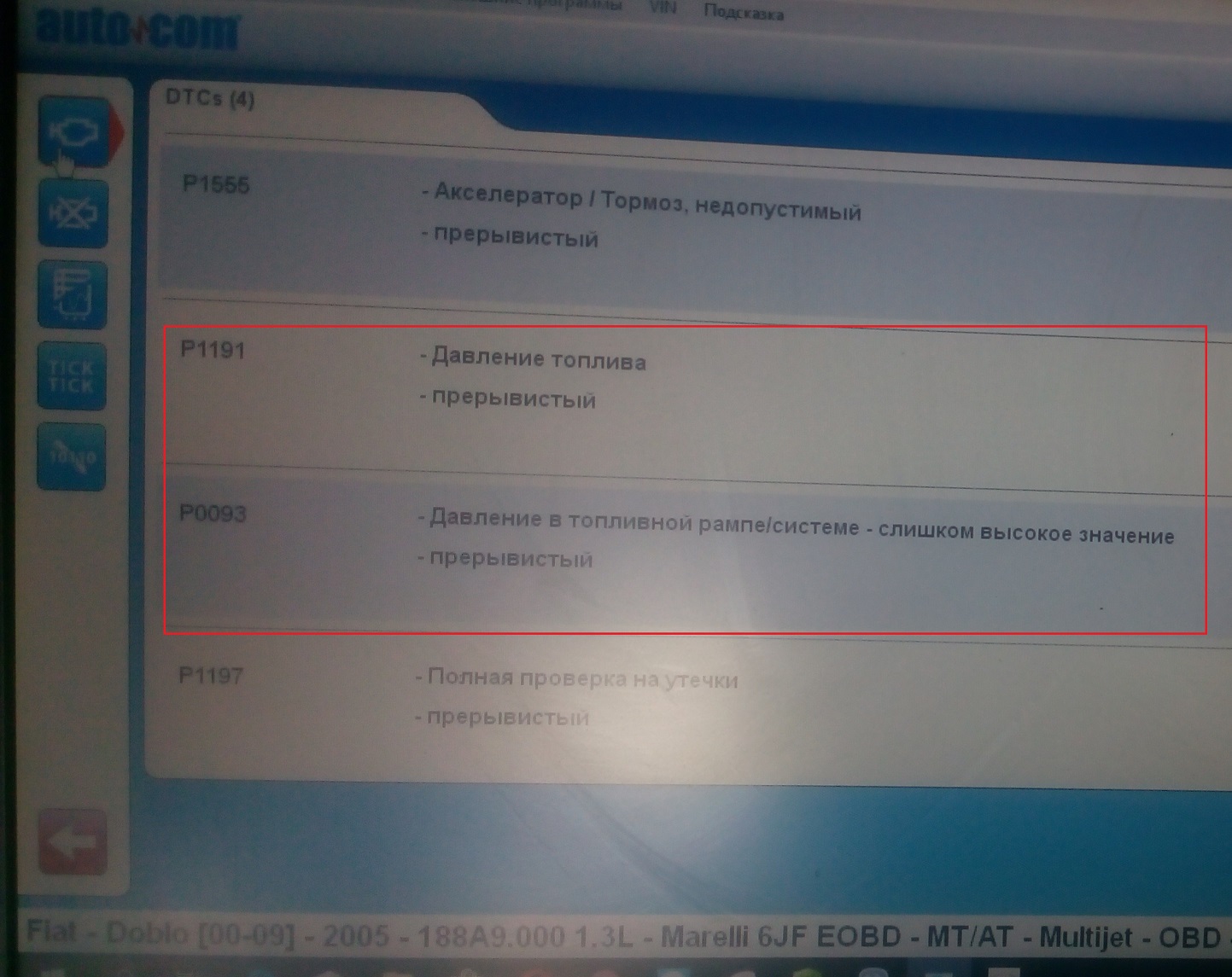

Ошибки по диагностике прикреплю ниже, говорят что проблемы с давлением топлива в топливной рампе а также перелив 3 форсунки (+3.35).

3 форсунка (По словам диагностов проблемная)

Р1191-низкое давления топлива в рампе
Р0093-учечка топлива(нет давления)-хотя по вашей программе высокое давление пишет.
Проверить давление топлива на ходу в момент проявления проблемы.Скорее всего реальное давление будет меньше запрошенного ЭБУ.

Короче сразу нужно выяснить по причине высокого или низкого давления авто падает в аварию.Вам говорят о высоком давлении,по ошибках речь идет о низком давлении(не то что программа расшифровывает).
Попробовать другую программу диагностики,или в автокоме не тот эбу выбрали.

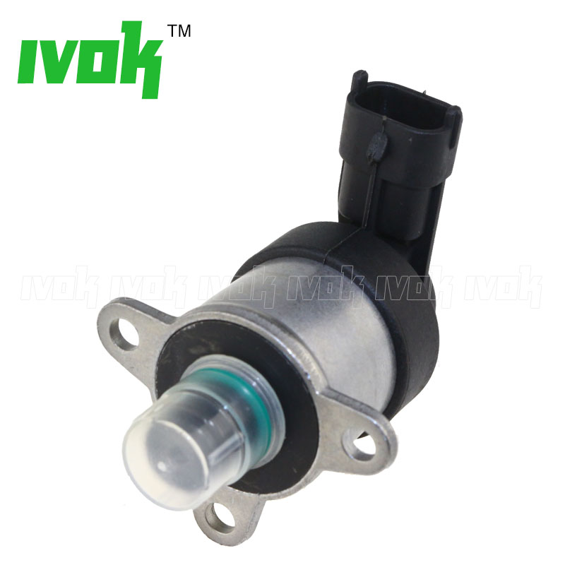

Пожалуй тоже попробую, если проблему решит - вышлю вам ящик пива)) П.с. У меня аналогичный двигатель, ссылку на сам регулятор или его код можно? )
Такой? (этот 25 баксов стоит на али експрес)

Не, не такой. На моем он крепится к рейке высокого давления двумя гайками - зажимной, и контрящей.
http://interauto.in.ua/files/products/55185570.800x600w.jpg?8e25de8a9c0e773ee2c6552912ff2378
Код 55185570, или аналоги.
Добавлю, что брал не новый, а б/у, у Вити diesel777. Обошлось в 1700 с доставкой. Не было уверенности, что это клапан виновник, поэтому не решился вбухивать сразу кучу бабла.

На Али такой от 90$ так что наверное буду брать б\у оригинал у нас)
