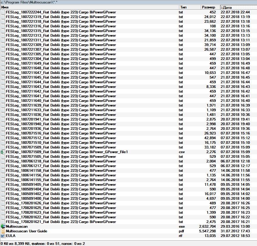

fiatecuscan пише лог.
Там в текстовиках всі твої перегляди
див.скрін

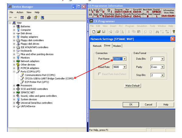

fiat_user писал(а):
Добрый день!
Купил адаптер лм327.
Он подключается через блютуз с ноутом, по СОМ5.
А програмки диагностики пытаются прочитать СОМ1.
Как-то можно перенаправить порты?
(вин ХР, если что)
Спасибо.
Открывайте свойства Компьютер
Выбрать список оборудования
Выбрать com порты
Выбрать сом5 и открывать свойства и замените на сом1
Применить
И увидите что что ваш сом5 порт уже стал сом1
