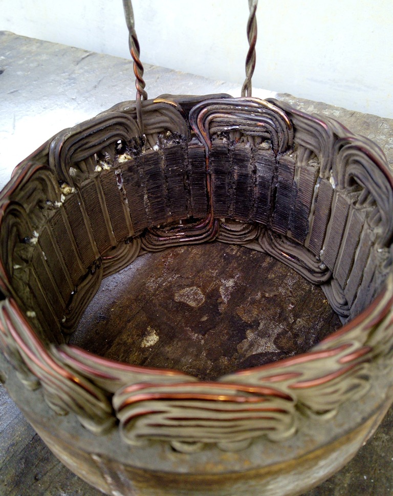

Вчера завел машину в гараже, загорелся значок АКБ и пошел, дымок из под капота. Машину заглушил, позвал электрика, при нем завел, он увидел что не вращается ручейковый ремень, сказал снимай генерато. Генератор снял, покрутил вал, был легкий клин, который потом исчез. Разобрали, подшипники нормальные щетки наполовину изношены, на статоре обмотки на фото есть подгорелое место, электрик говорит что туда что то попало. Все заменили, но еще не поставили на машину. На этом ремне у меня еще ГУР кондиционер и два ролика, все сейчас крутил они легко вращаются. Может быть причина в ГУР? Прошу вашего совета. Фото статора прилагается

ГУР при чем, если ротор трет по статору? Или попало что, или подшипник, хоть один- таки не очень. Менять или статор, или генератор.

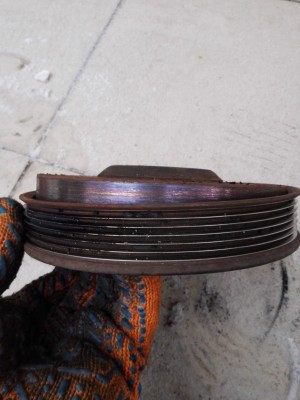

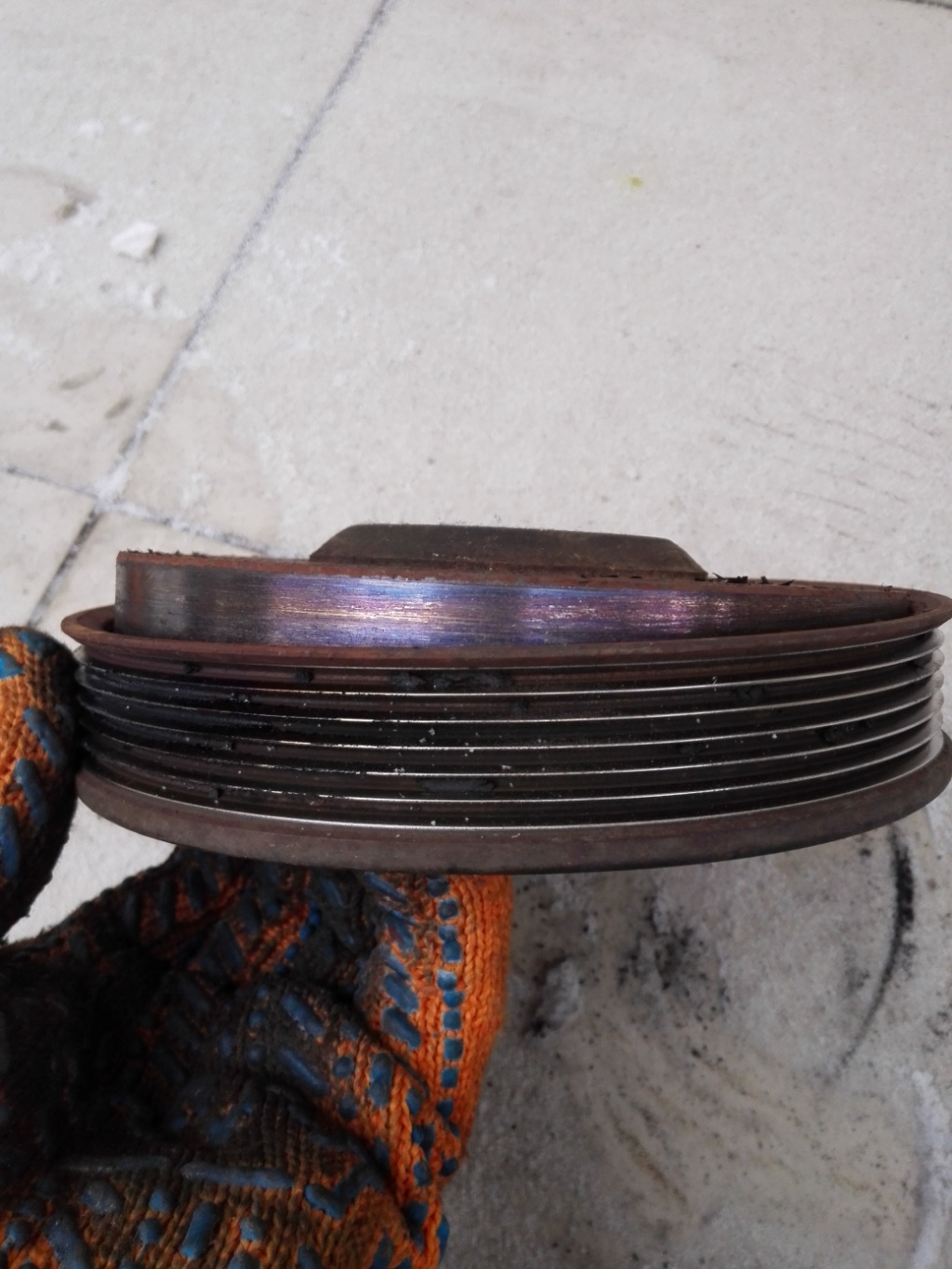

Вот Вам и воображение: всё правильно насчёт обгонной муфты выше написано - должна быть исправна.
Проблема внутрь генератора же как-то попала, правда? Может от недостаточной скорости вращения, может от прерывистого вращения из-за не рабочей обгонной, кто знает?
И раздвоение личности у шкивов КВ не редкость.

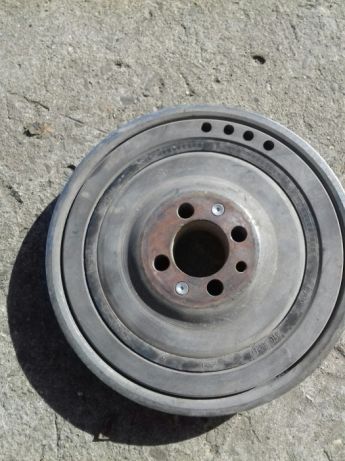

zema_tr писал(а):
Добрый всем вечер!
1. снимайте ремень генеральтор и заводите авто - если все окей.
-шкив КВ должно крутить
значить мотор все порядки
далее
2. руками крутите все узлы
- шкив кодер
- ролики и натяжной
- муф генеральтор
- насос гур
про шкиву кв
https://www.drive2.ru/l/491682084683776314/
654727284_2_644x461_shkiv-kolenvala-fiat-doblo-19d-jtd-multijet-55196301-fotografii_rev003.jpg
п.с вот шкив надо искать бу или новые потому что они пригодные для ремонта !

Все перчислено, осталось попинать ногой заднее левое колесо и все-таки пояснить причину почернения обмоток и магнитопровода. Проблема от того, что проблема явная с генератором, или от того, что что-то там со шкивом???
