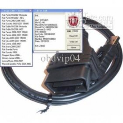

Программа по пробегу - Fiat KM TOOL
Она под компом работает. И под нее нуна свой персональный переходник с юсб . На микросхеме заточенной именно для этого.
Но дай думаю спрошу, раз человек ляпнул такое ... Smile
