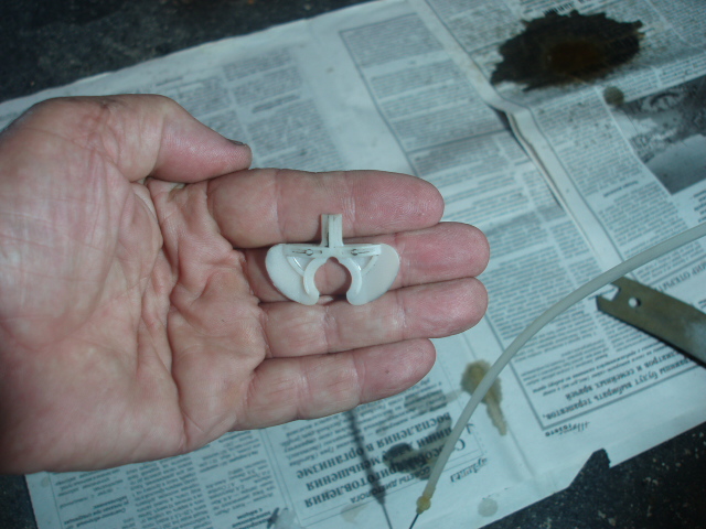

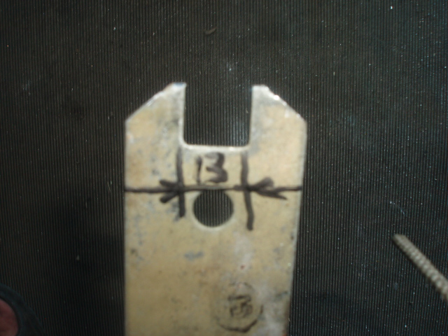

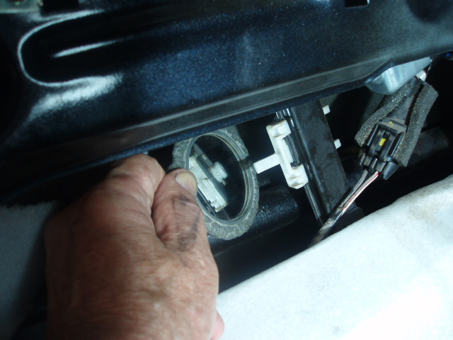

Делюсь опытом замены водительского стекла:
- белый пластиковый ползун на рейке-направляйке стекла,
- его тыльная сторона со штифтом, на которое садится стекло, видна канавка для фиксатора,
- фиксатор стекла. Свободно врашается на штифте, пальцами легко облапать.
- приспособа для выталкивания фиксатора со штифта. Пальцами неудобно, пришлось сделать на скорую руку, толщина 2...2,5 мм.
Обратно фиксатор садится легко.
Процедура не сложная особо, попутно почищены и помыты уплотнители, промыты/прочищены дренажные окна внизу двери, задут МОВИЛЬ.
На удивление, за 13 с хвостом лет внутри двери все чисто, ни пятнышка, вот вам и аблизяны бразильские!
