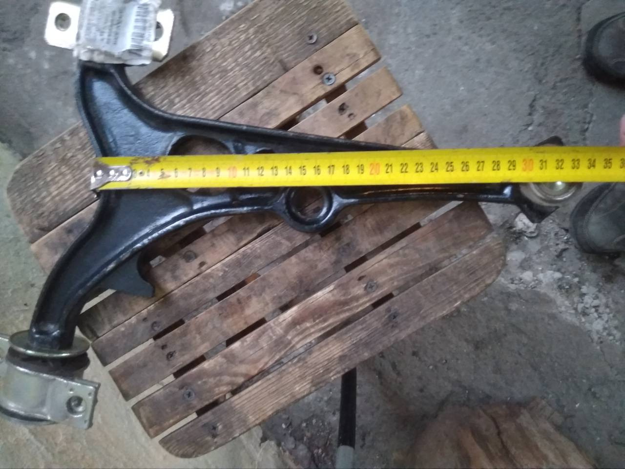

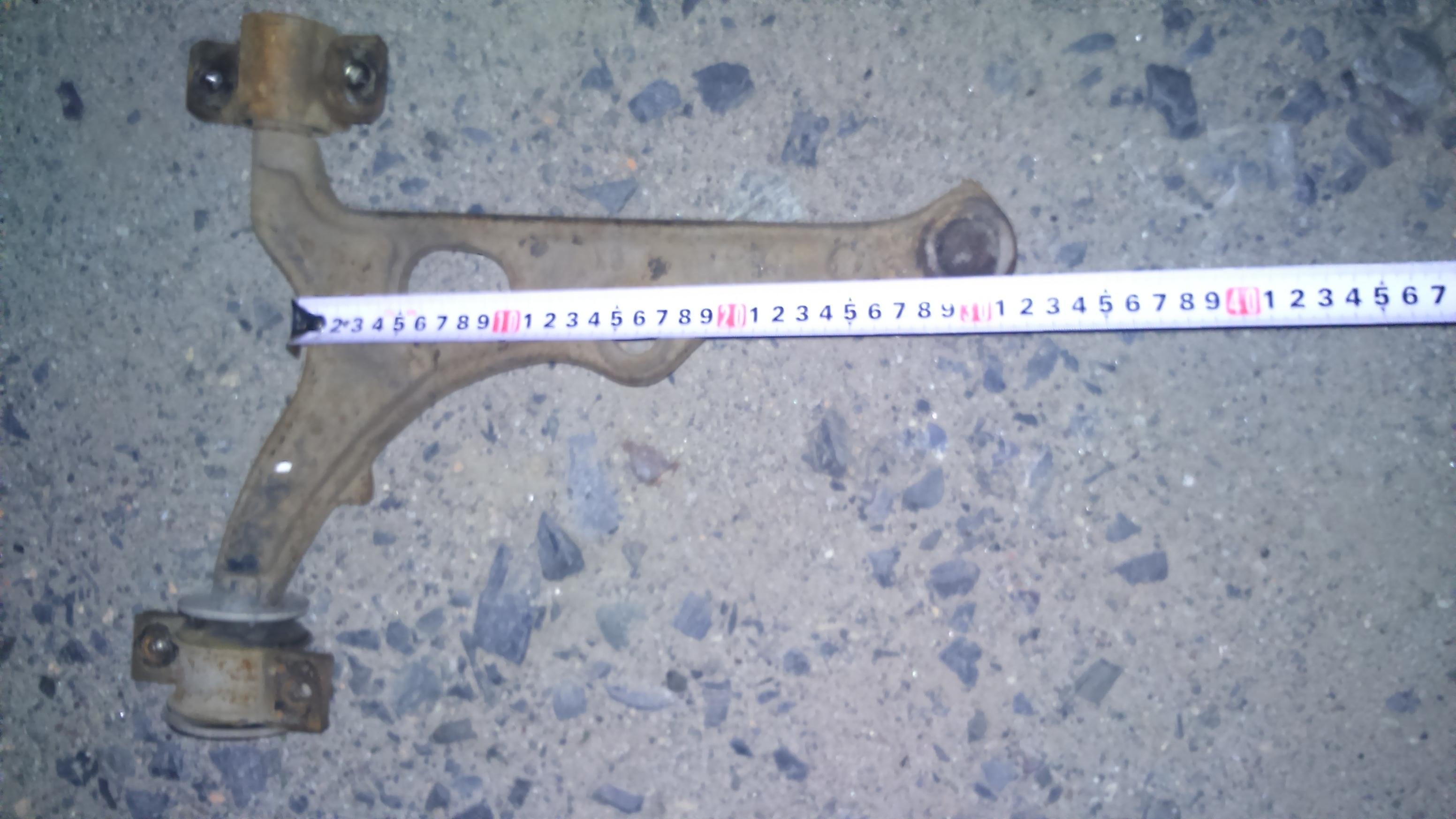

Проблему решил благодаря небезразличному человеку из Днепра.Зовут Руслан. Как оказалось с 1997 года пошли передние рычаги на 15 мм длиннее в сторону .Подобрал по принцыпу размер на размер по замерам старого родного и те что предложили, взял OCAP 0391182 левый и соответственно 0381182 правый. По базе эти рычаги не бются на Lancia Dedra 1999 года TD.Левый поменял правый перепресовал саленблок .Развал схождение (то есть схождение) установилось отлично.

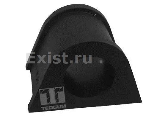

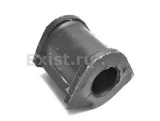

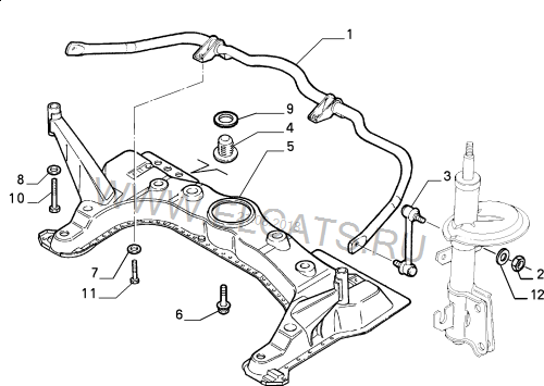

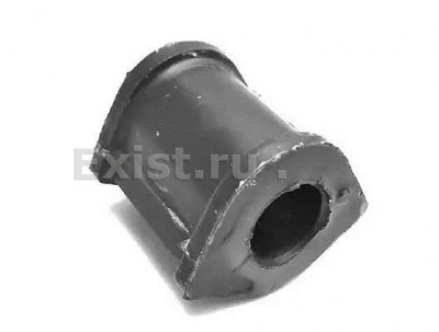

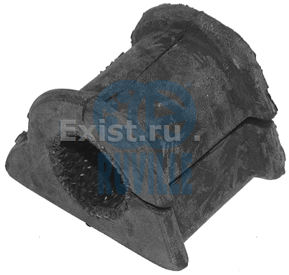

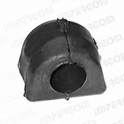

Добавлено: Вт Авг 21, 2018 21:34 Заголовок сообщения: |
Вопрос по салентблокам переднего стабилизатора модификация Lancia Dedra 1.9TD 1999года .Кто сталкивался и занет точно какие стоят?
Выкладываю фото конструкции стабилизатора и возможные салентблоки которые бются по каталогу
