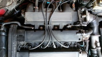

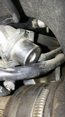

Alex Lan95, сделайте фото рампы, чесслово проще будет разговор.
[/i]
Alex Lan95
Зарегистрирован: 03.04.2018
Сообщения: 32
Авто: Lancia Delta 2
СообщениеДобавлено: Ср Авг 22, 2018 20:05    Заголовок сообщения: Ответить с цитатой
На рампу приходят две одинаковые трубки. РД наверное где-то там в недрах под впускным коллектором - туда ни пальцы засунуть, ни глазом заглянуть...

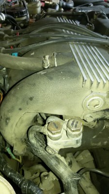

Нашел РД !!! На рампе в районе 4 цилиндра. Похоже он просто вставлен и его держит там защелка которая его прижимает? Отсоединил от коллектора вакуумную трубку что идет к РД и потянул ртом... почувствовал что туда попадает бензин.
 Просмотрено:  332 раз(а)
Сообщения: 25268
СообщениеДобавлено: Чт Авг 23, 2018 11:14    Заголовок сообщения: Ответить с цитатой
Ну значит ему тапки. Ты ж понимаешь, что там бензина быть не должно?

Чтоб его снять достаточно оту прижимную защелку отцепить или надо впускной коллектор снимать?
И еще - снова померял давление в бензопроводе. Давит 3.5. На холостых - 3. Но газовать не полчается - глохнет. А вот когда снял вакуумную трубку от РД с коллектора - мотор ожил! Газует! Давление выросло при этом 3.5 и не падает, хоть газуй хоть холостой...
Хоть бери и так оставляй!
