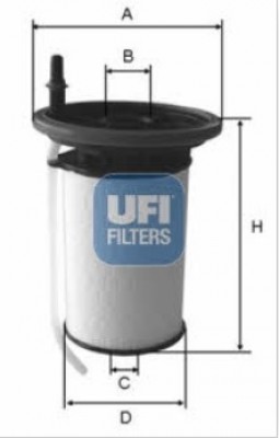

После замены топливного фильтра (вставки), появилась течь солярки из под крышки корпуса. Фильтр брал оригинал (UFI). Болтики крышки уже не подтягиваются.
Никто не сталкивался с такой проблемой? Менять фильтр опять?
