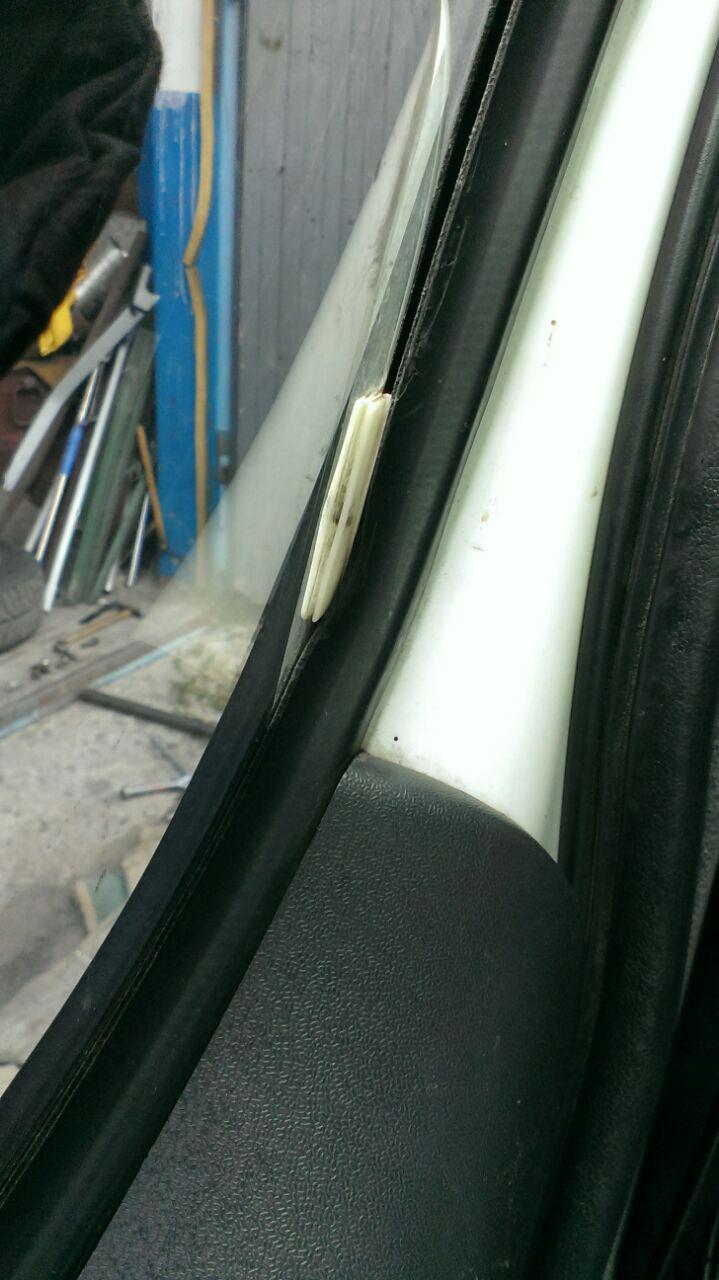

Парни, чтобы не изобретать велосипед.
Кто - нибудь сталкивался с такой проблемой: при поднятии окна оно вываливается в сторону (фото прикрепил). Я так понимаю, что эта пластиковая белая хрень на стекле как - то вываливается из направляющей. Кто знает, как лечится?
Спасибо!

СообщениеДобавлено: Ср Сен 19, 2018 15:24    Заголовок сообщения: Ответить с цитатой
Заменой направляющей. Стоила копейки, не знаю как сейчас.

СообщениеДобавлено: Ср Сен 19, 2018 15:27    Заголовок сообщения: Ответить с цитатой
Или сам башмачок стерся (если белый, то скорее всего китай), или направляющая, по которой он бегает (что намного реже бывает).
Спасибо!
Напевно десь щось зпрацювалося.Була така сама ситуація ще й у дощ,вискочив башмак й заклинило перекошене скло.Поставив усе на місце.Просохло.Залив добряче усе навколо скла сіліконовим спреем.Усе літо працює без проблем.Що міняти ще не вивчав.

Di-MA писал(а):
Спасибо!
Я менял напоавляющюю стёкла. Такую длинную пласттковою полоску которая внутри окна ставиться. У неё изнасился бортик за который цепляется этот белый башмак. Покупал за 160 грн этой зимой.

СообщениеДобавлено: Пт Сен 21, 2018 09:57    Заголовок сообщения: Ответить с цитатой
Спасибо всем!
Это надо расшивать дверь или как к нему подобраться?

СообщениеДобавлено: Пт Сен 21, 2018 10:00    Заголовок сообщения: Ответить с цитатой
Maynard
ничего расшивать не нужно. меняется направляющая

СообщениеДобавлено: Пт Сен 21, 2018 11:00    Заголовок сообщения: Ответить с цитатой
Я снимал карту двери, стекло, резинку.
Гапровляющая так просто не влазила. Я её подпиливал на наждаке. Короче. Вы когда резинку снимите то все увидите и поймете.

НИЧЕГО СНИМАТЬ НЕ НУЖНО. СТАВИТСЯ НАПРАВЛЯЮЩАЯ НА СТЕКЛО И ЗАЩЕЛКИВАЕТСЯ
inga
Если Вы так делали, это не значит что делать нужно так.

Я имею ввиду не про ту направляющюю которая на стекле. Я подрозумеваю ту направляющюю которая крепиться в двери она длинная. И если она вышла со строя.

СообщениеДобавлено: Вс Сен 23, 2018 15:47    Заголовок сообщения: Ответить с цитатой
ИМХО, эта зараза и есть причина. После замены на водительском стекло ни разу не выходило из уплотнителя. В этом году полезло на пассажирской двери.
