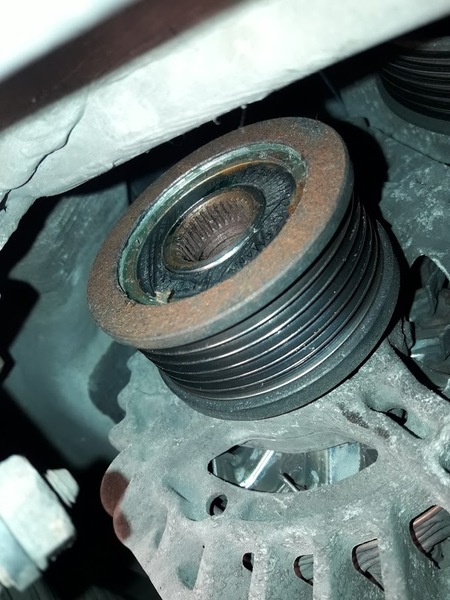

Спасибо. Твой бортжурнал прочитал еще раньше. Есть интересная информация. Но видишь ли - дело в том что на генераторах Магнети Марелли установленных на дизельных Добло 1.9 МультиДжет должна стоять "обгонная" муфта. А у тебя стоит обычная муфта. Выточенная из цельного куска железа.
Правильная муфта внутри имеет зацепление не в виде шестигранника а в виде шлицевой звездочки. И по этой причине метод разборки который применил ты увы в моем случае не подойдет. Вот собственно фото правильной детали:

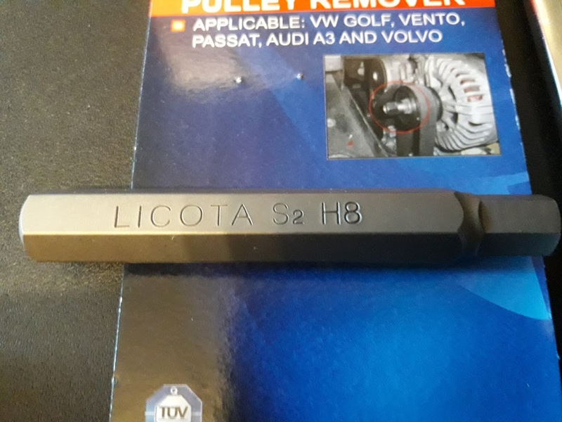

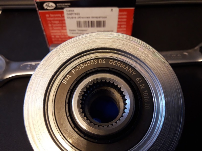

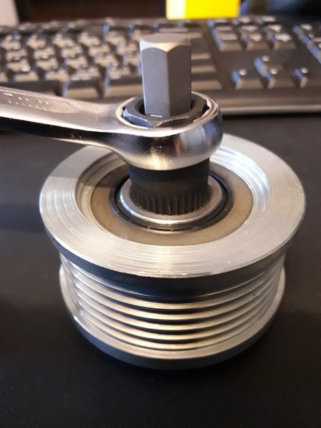

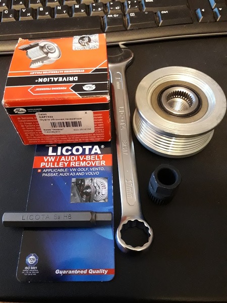

ЭлектроМеханиК
Зарегистрирован: 09.05.2018
Сообщения: 334
Авто: ГАЗ-21 и Дублон 1,9 дизель Мультиджет 105 коней. 223 карета
СообщениеДобавлено: Вт Сен 25, 2018 08:15    Заголовок сообщения: Ответить с цитатой
Родной генератор у меня стоит Denso 63321826 и на нем обгонная муфта INA 554053.02
Естественно муфта у меня при осмотре оказалась заклинившей - так как с рождения при пробеге 155 тысяч ее никто не менял.
Сейчас делают идентичные муфты INA 535011510 или Gates OAP7032
И муфта на 33 шлица - соответственно спецголовка подходит Toptul JDBD3317 или Licota ATA-0415. Ну и прямой накидной ключ на 17

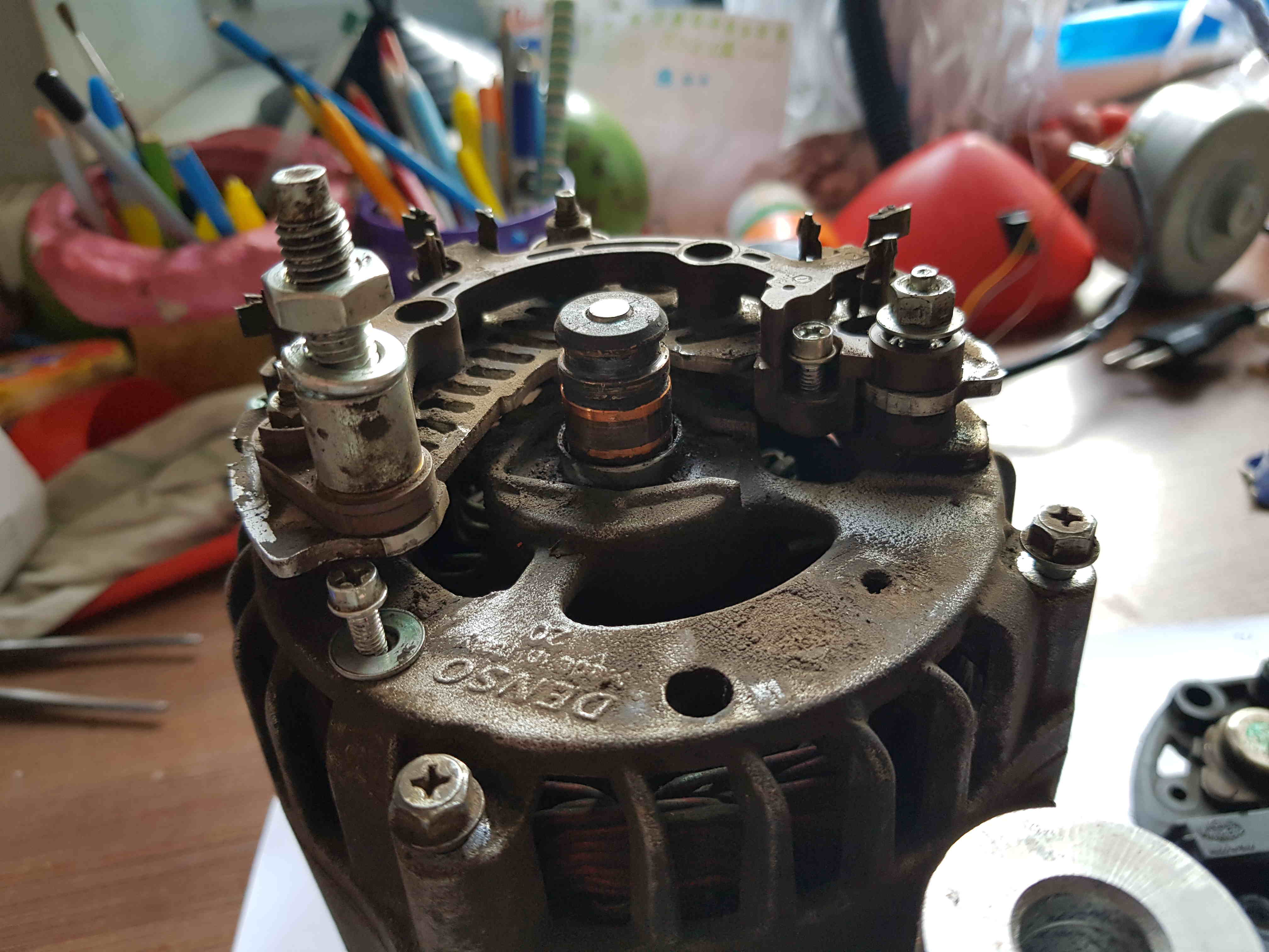

Доброго дня!
Из за большой занятости местных мастеров и острой необходимости быть на колёсах решил отремонтировать генератор своими силами. Необходимо поменять втулку с токосъёмными кольцами и щетки. Боковую крышку снял, блок с щётками открутил.
Подскажите, пожалуйста, последовательность дальнейшего разбора.
