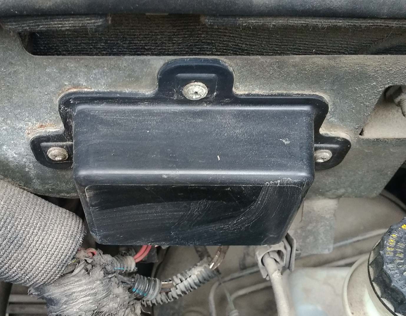

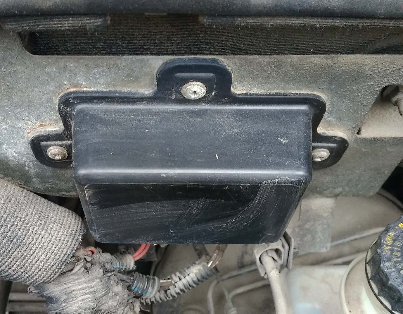

Точно не подскажу, но года три назад была похожая проблема - чек на газу, на бензине все ок. Но из-под капота был слышен громкий зудящий "комариный" звук. Оказалось, что подкорачивало реле под крышкой возле бачка тормозной жидкости.
