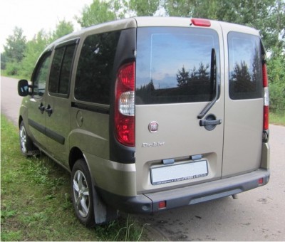

Друзья, Здравствуйте!
Подскажите пожалуйста кто у кого скрипят (скрипели) задние распашные двери? Как решить эту проблему?
Я пытался регулировать замок откручивая крепления и регулируя их зазор, но все равно при езде на неровной дороге скрепят двери, точнее скрипит как мне кажется одна дверь большая, маленькая дверь хорошо закрывается и плотно сидит.
Что еще регулировать? Может прокладку резиновую надо новую ставить?
p.s. Фото из интернета, добавил чтоб понимать о каких дверях идет речь)))
Спасибо!
