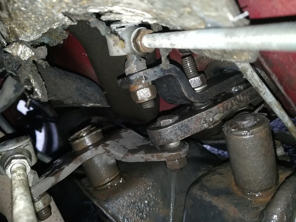

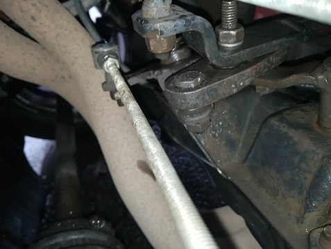

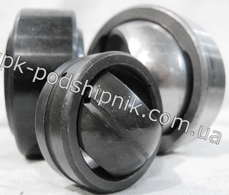

Александр3011 писал(а):
кто себе ещё каким образом производил ремонт вертолёта???
заменил пальци на подшипники качения с прости господи жатки!))) Все работает на ура, люфт ушел и передачи переключаются мягче и приятнее!!! вопрос цены 120 грн

Uno писал(а):
пока все в неопределенных проэктах. будет результат - покажу.
могу прилепить фото вертолета кому интересно! С старого все замечательно получается!!!! ШСП 8 и ШСП 10 и 1 час работы!

Прилепи, если не трудно

Varik писал(а):

забыл добавить трубочки под болты 3 мм

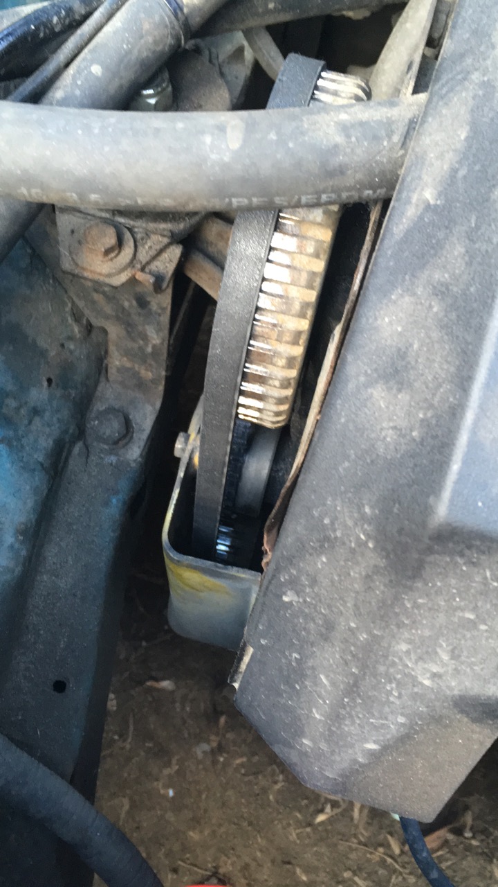

Кто что скажет по этому поводу? Пробег ремня нового 500км
