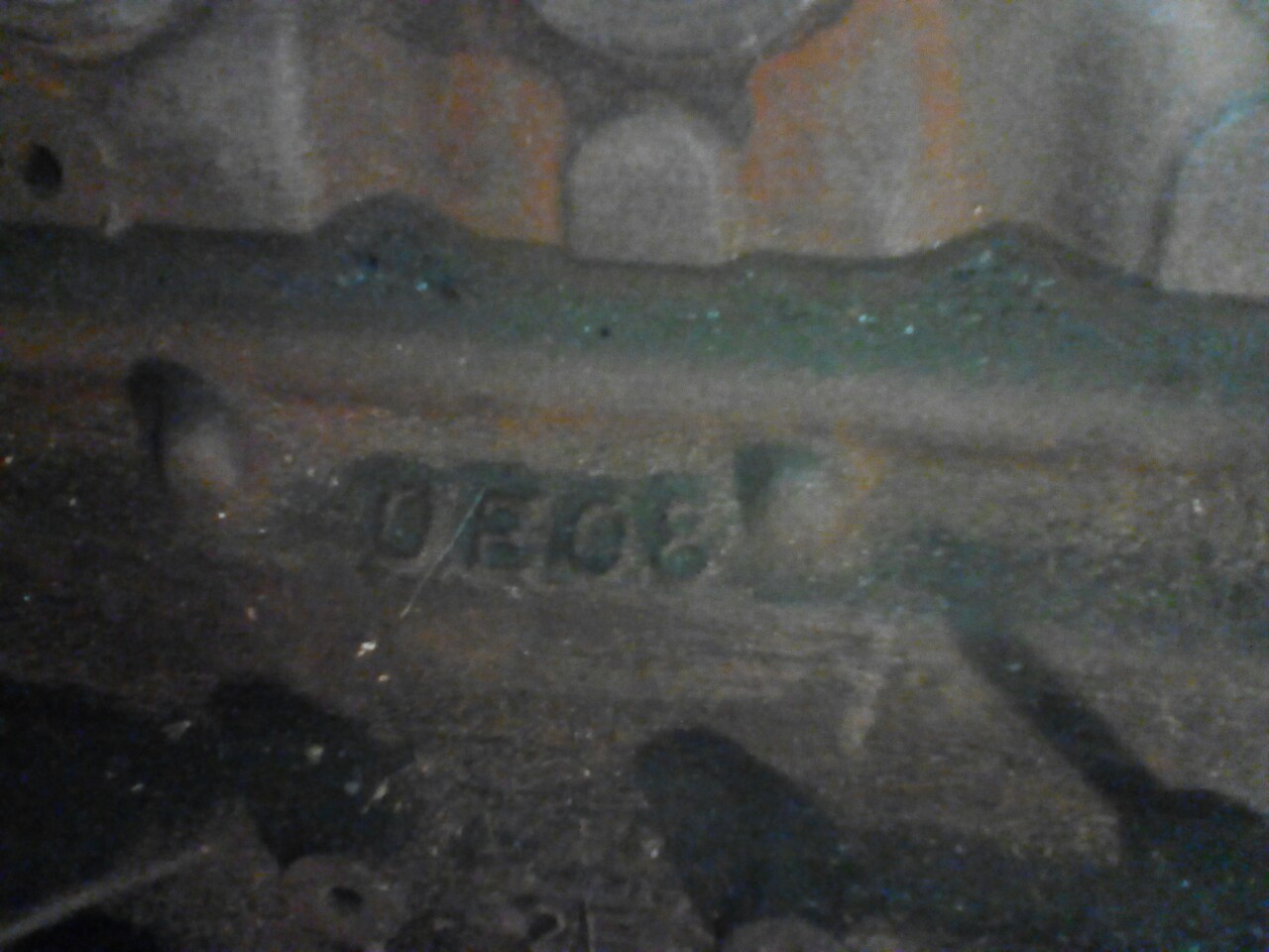

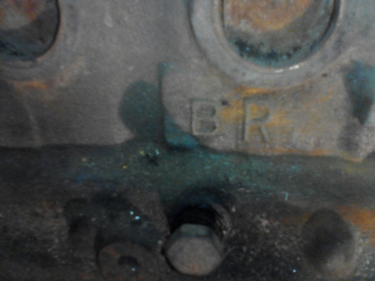

Здравствуйте! Случилась такая проблемка FIAT Ducato 1993 г.в., "умер" движок (стоял 1,9D). Есть другой двигатель но TD, хочу поставить, но не могу найти о нем не какой литературы. Подскажите пожалуйста где найти что то о этом двигателе. На фото все что нашел на движке и головке.

под термостатом забыл посмотреть
а там, как раз, самое интересное и нацарапано.
т. О99-ОЧI-ЧЧ-Ч2 |

Я б сказал даже продавлено.

Ну по огрызку на последнем фото скажу что это лянчевский вариант фиатовского 90-сильного 160.А6.000 турбодизеля. Помнится он какой-то там 831-й (но не буду утверждать) по лянче.

Ну или НЕтурбо дизеля, а это уже немного другой мотор.
И Ланчевский - это с призмы или с Дедры? Тоже разные моторы.

| Нашел 835A4.000. Только ни как не могу найти ни схему подключение датчиков, ни как турбину подключать! Пожалуйста подскажите по литературе!!!

835А4.000 - это турбодизель с Дедры.
