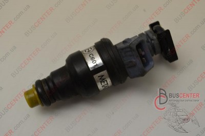

Всем привет,а пож. подскажите на газ.форсунках есть две прорези для фиксащии крепления защёлки,в какую прорезь ставить фиксатор(защелку)?а то как-то не понятно.

Olegator001
Зарегистрирован: 18.06.2018
Сообщения: 17
Авто: Фиат
СообщениеДобавлено: Пт Дек 07, 2018 19:48    Заголовок сообщения: Ответить с цитатой
Спасибо за информ,а что форсы продаёте?если да то цена ?а то у меня по ходу одна уж точно почти уставшая((
