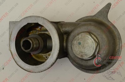

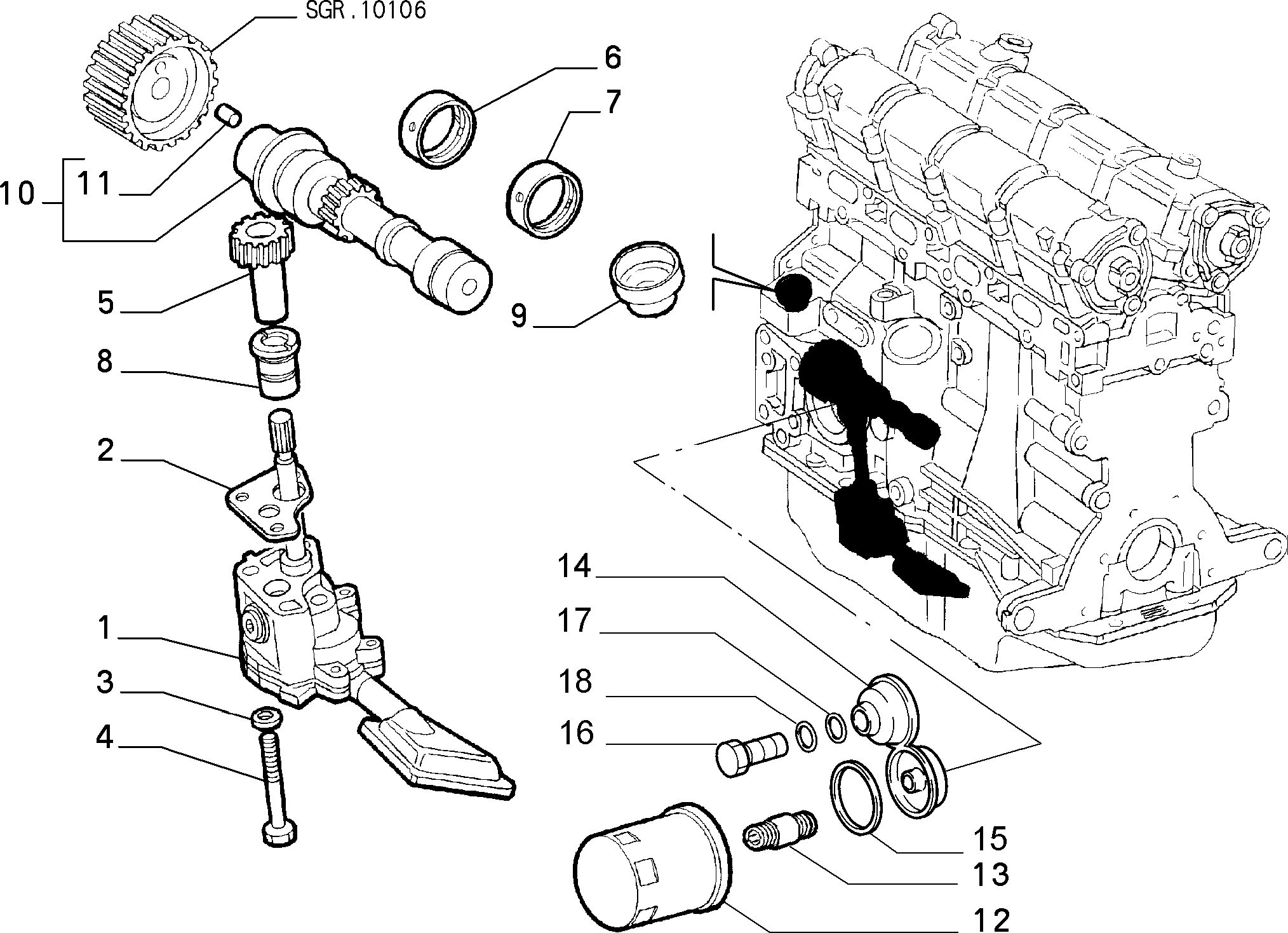

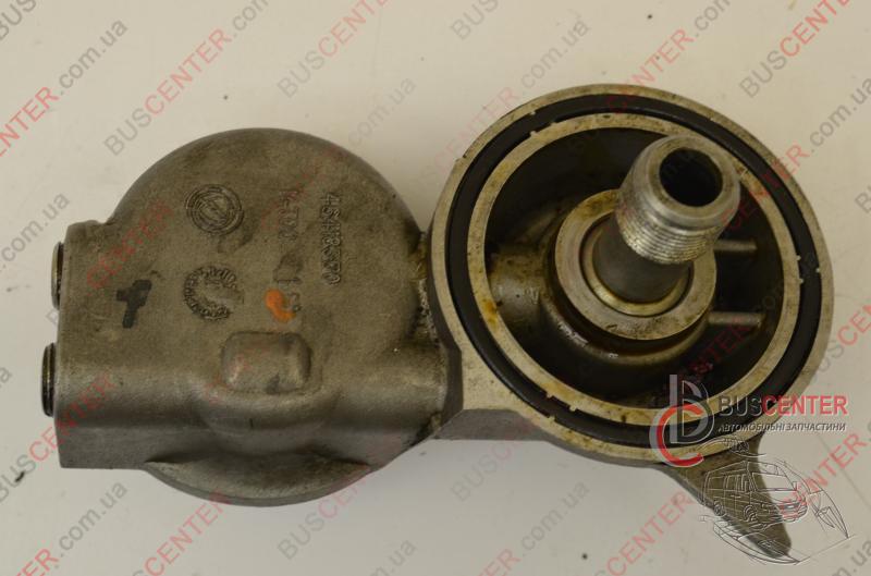

Приветствую, форумчане! Занимался заменой уплотнителей маслообменника и понял, что вся эта конструкция придумана для того, чтобы разместить на моторе компрессор кондиционера путем смещения маслянного фильтра в сторону сантиметров на 10! Crazy Pardon Уплотнители 15, 17 и 18. После замены этих уплотнителей течи масла нет от слова совсем! Good Drinks or Beer Santa
