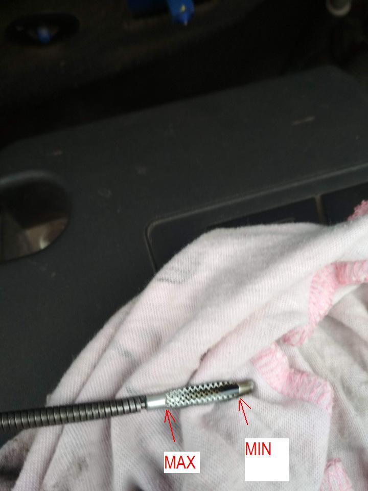

Ребят. Подскажите какая отметка уровня масла должна быть на 1,9 JTD?
Если можно то тоненькой риской по рисунку.

Добавлено: Вт Дек 11, 2018 14:40 Заголовок сообщения: |
Вот как раз между нижней и верхней границей того рифления, которое и сделано для наглядности. Обычно посрединке. Но не правило.

Добавлено: Вт Дек 11, 2018 15:30 Заголовок сообщения: |
Вот

Добавлено: Вт Дек 11, 2018 15:57 Заголовок сообщения: |
Вот МЕЖДУ МАХ и МІN и есть норма, и это, чаще всего- 1 литр масла. Для Добло, возможно и иначе.
