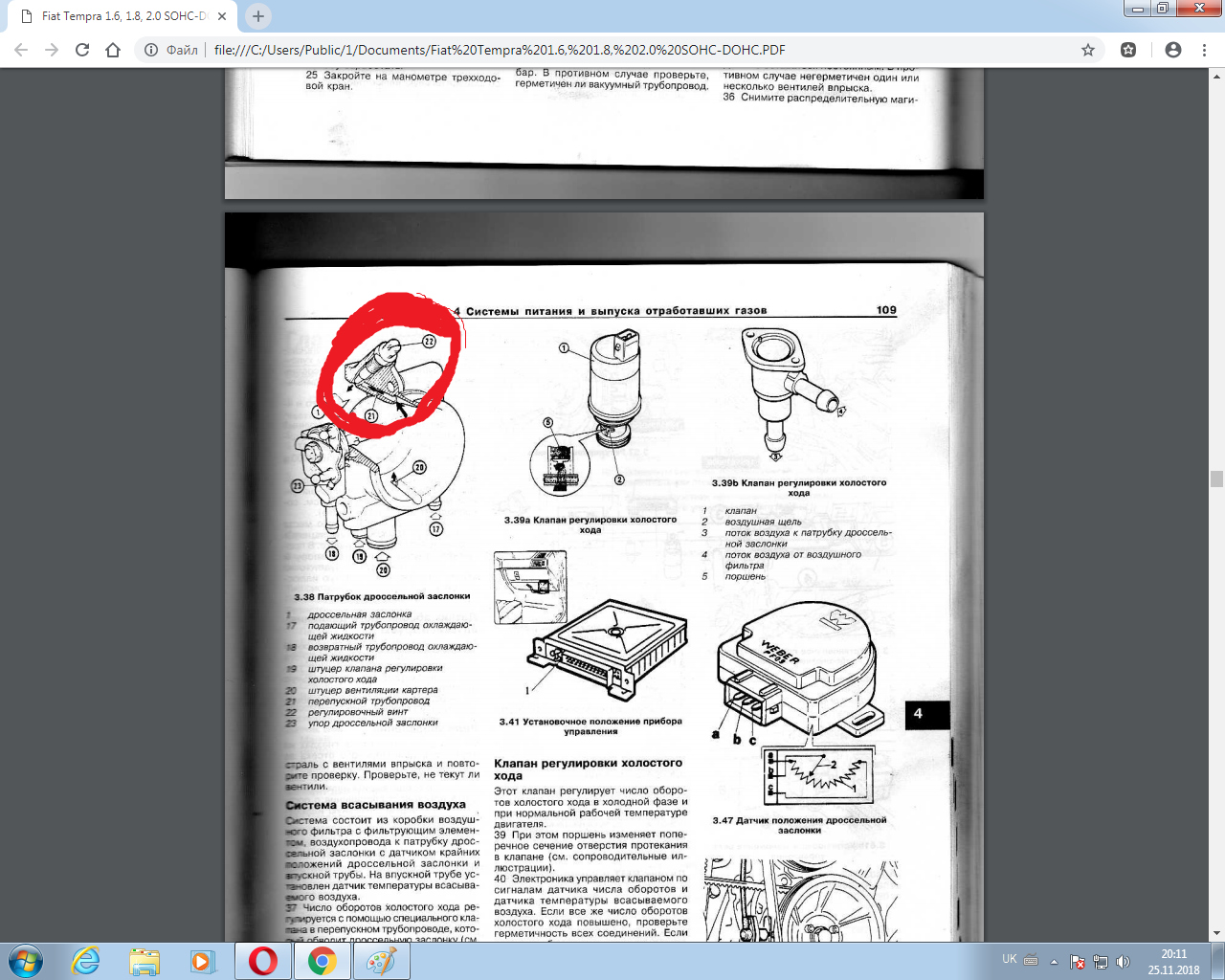

ЩЕ ПІДКАЖІТЬ ЗА ЩО ВІДПОВІДАЕ ДАННИЙ ГВИНТ
 Просмотрено:  489 раз(а)
Сообщения: 25288
СообщениеДобавлено: Вс Ноя 25, 2018 21:20    Заголовок сообщения: Ответить с цитатой
за рівень обертів на ХХ.
може би вартувало почитати всю інструкцію, а не лише порозглядати малюнків?
