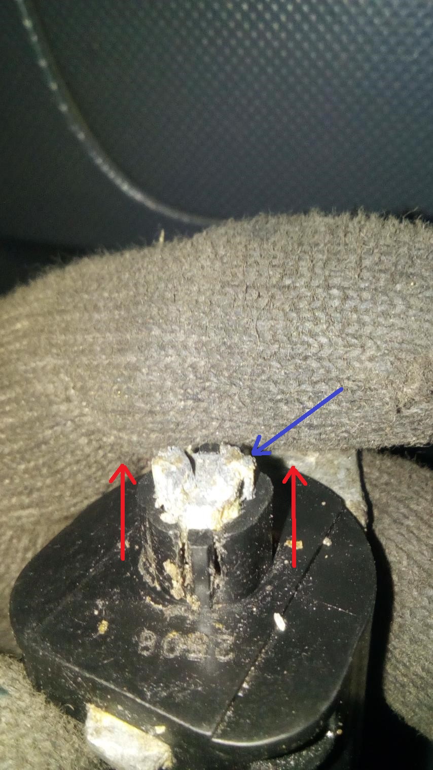

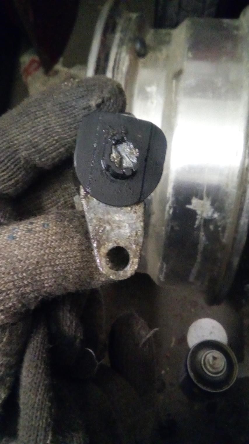

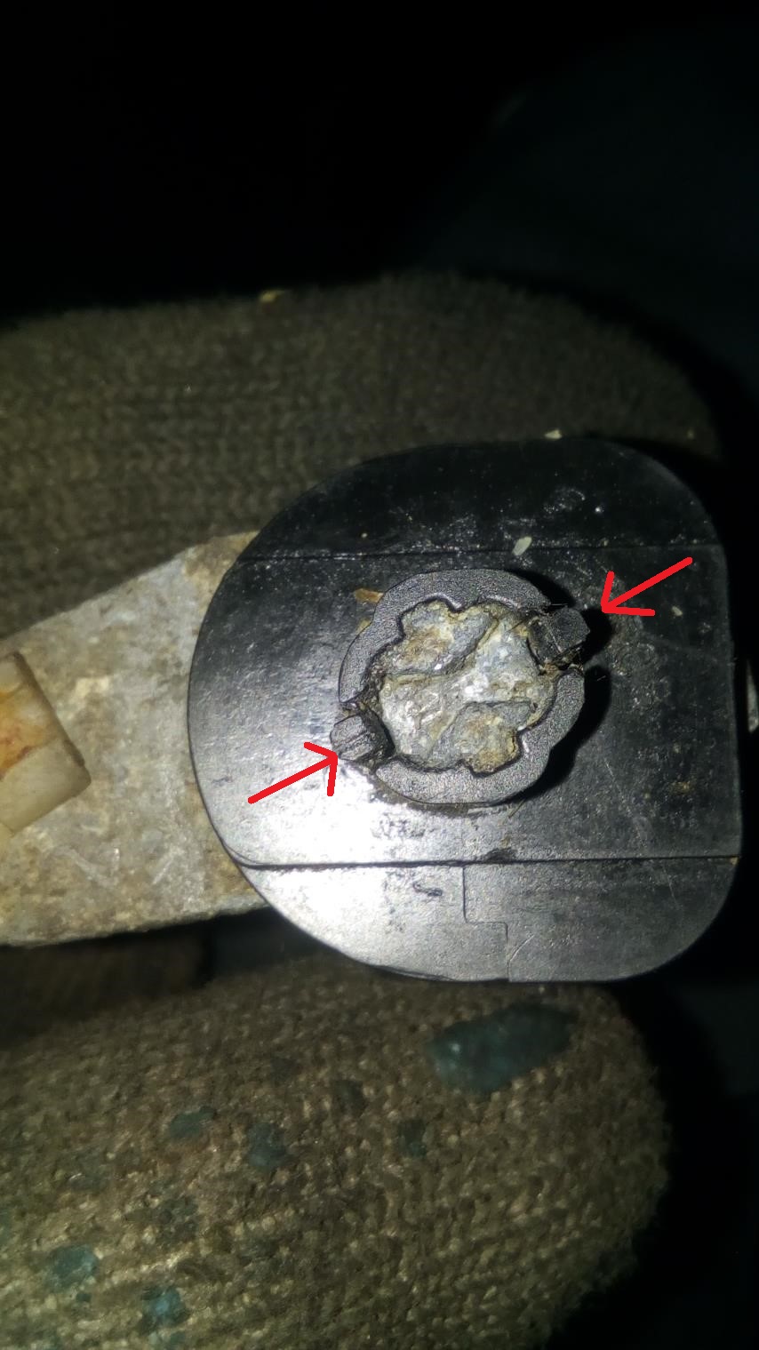

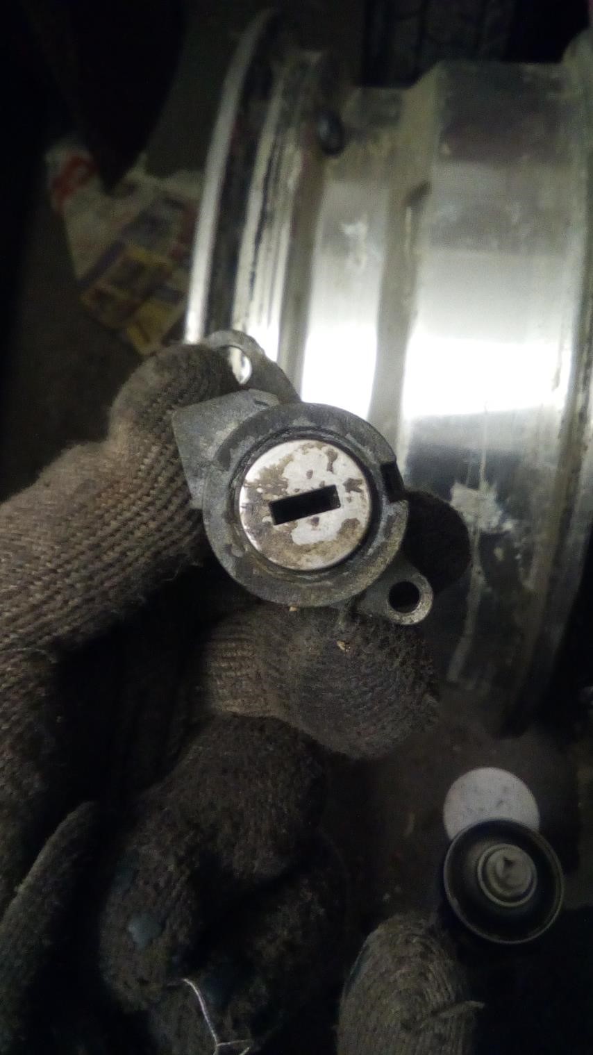

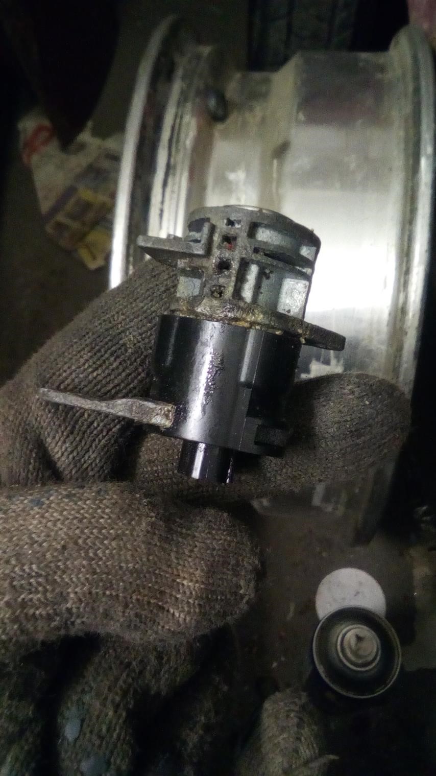

Добрый день, форумчане! Захотел перебрать все личинки на своей Fiorin-ке. Подскажите пожалуйста, может кто сталкивался, не могу разобрать личинку замка, а ломать не хочется. Личинку снял с задней двери, может кто подскажет как разбирается?

На фото ещё пока что не личинка. Она в корпусе.
Согласен. Перефразирую вопрос: как достать личинку из корпуса?
Причины- не работает ни один из 3-х замков, хотелось бы починить)). Не пойму как снимается черный пластиковый колпачек. Боюсь сломать

Этот замок, вероятнее всего, не работает из-за отсутствия шторки на входе ключа.
Гамна тудой напхалось и всё... Есть вариант разобрать и выбросить личинку. Если алюминиевое тело уже пожрано коррозией...
Не готов сказать как именно оно разбирается: наизусть не знаю, по фото понять не могу...
Не факт, что пластик обязательно снимать. В любом случае: личинку за хвост должна держать скоба-фиксатор. Типа такой, как держит штуцер шланга сцепления в рабочем цилиндре.

да почему он не работает и так понятно, мне не понятно как его разобрать не сломав.
Ближе к шторке скоба-фиксатор есть, но достав ее личинка все-рано не достается, подозреваю, что есть еще какой-то фиксатор. Повторюсь, прежде чем ломать хотелось бы удостовериться, что других фиксаторов там нет. если у кого есть книжка посмотрите плиз.

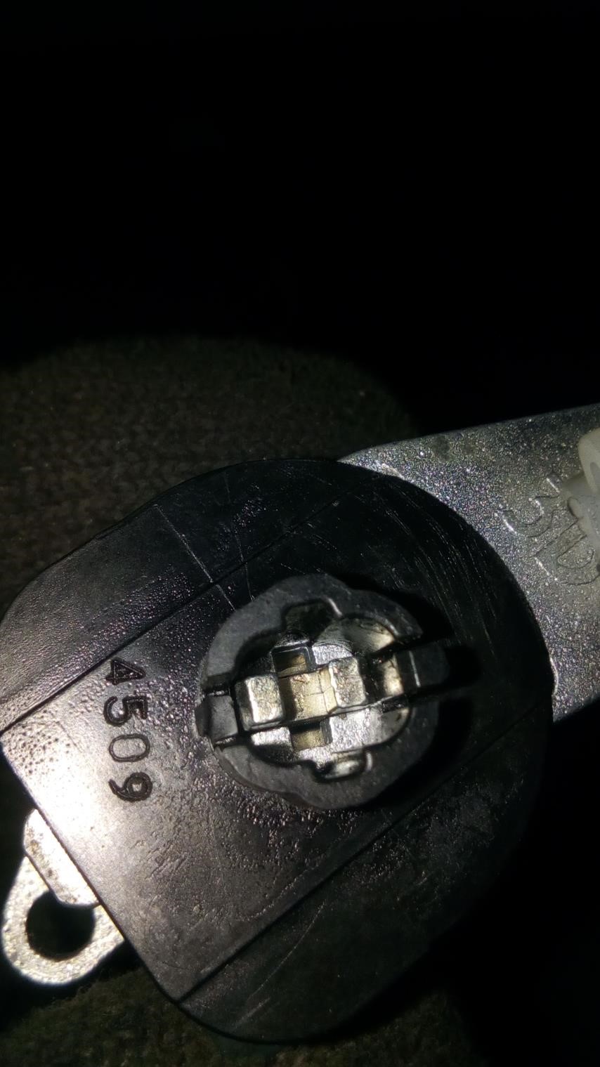

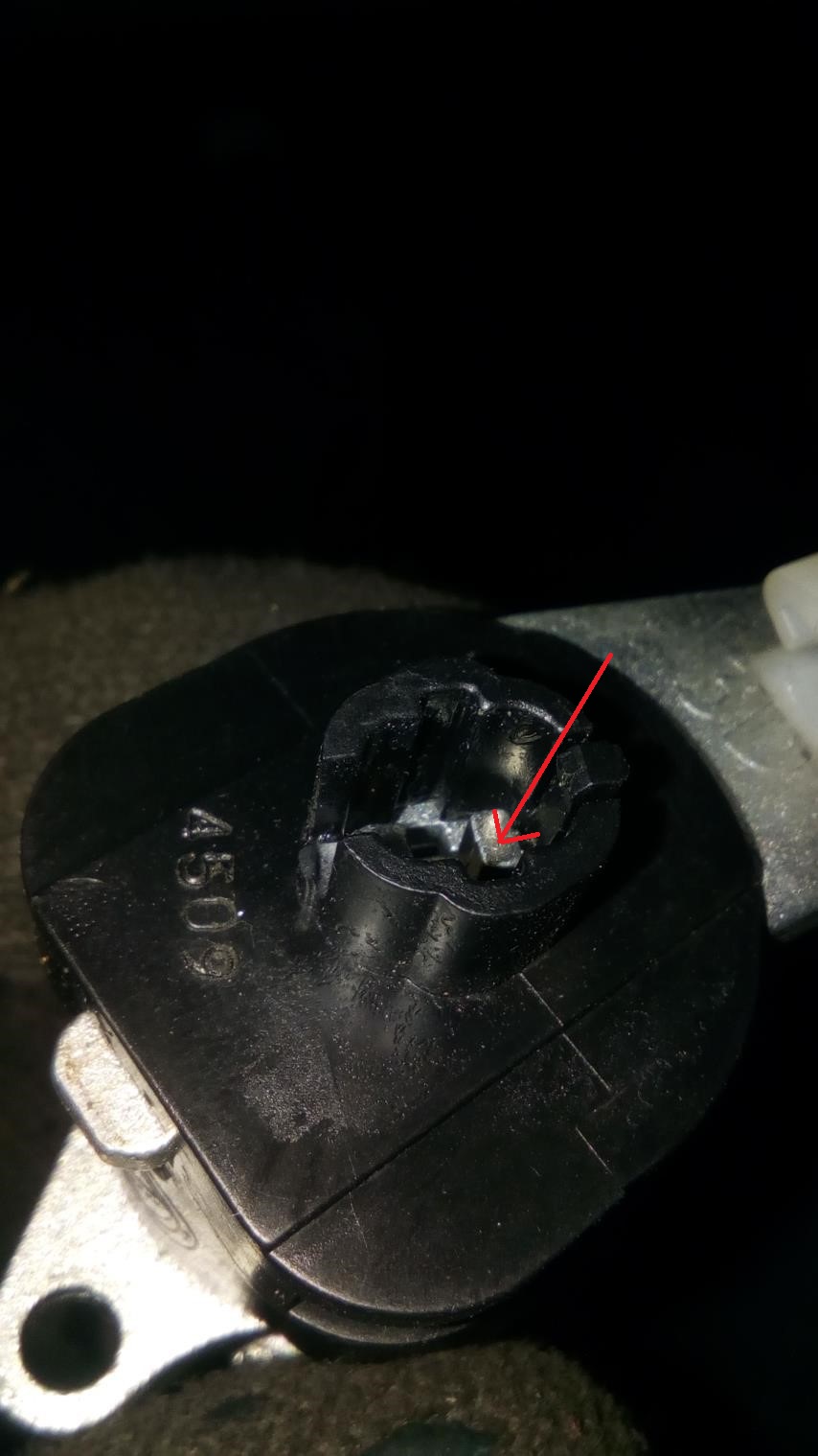

Итак, купил на разборке нормальный замок и все стало понятно. Поясню для тех, кому вдруг тоже захочется заняться переборкой дверных личинок замков.
Один фиксатор находится в хвосте замка. его достаем после аккуратного разведения 2-х усиков.
Ну и в идеале личинка вываливается снизу.(не в идеале придется размачивать всю конструкцию и выковыривать по частям)
 Просмотрено:  497 раз(а)
аккуратно нажимаем отверткой на выступающие усики(стараемся не сломать пластмассовые усы-фиксаторы)
 Просмотрено:  563 раз(а)
 Просмотрено:  522 раз(а)
достаем фиксатор, указанный синей стрелкой в направлении указанном красными стрелками

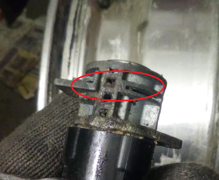

вот эти усики надо развести

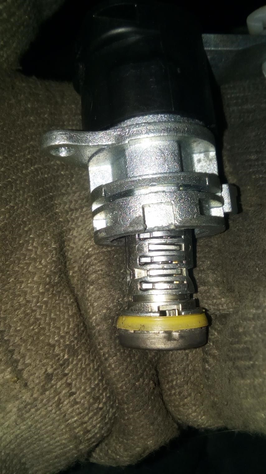

Забыл написать про фиксирующую скобу. Не забудьте ее достать перед извлечением личинки. Скоба находится тут
