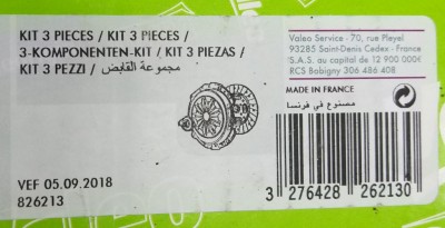

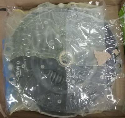

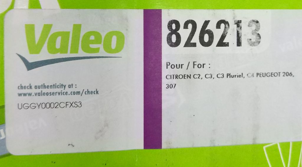

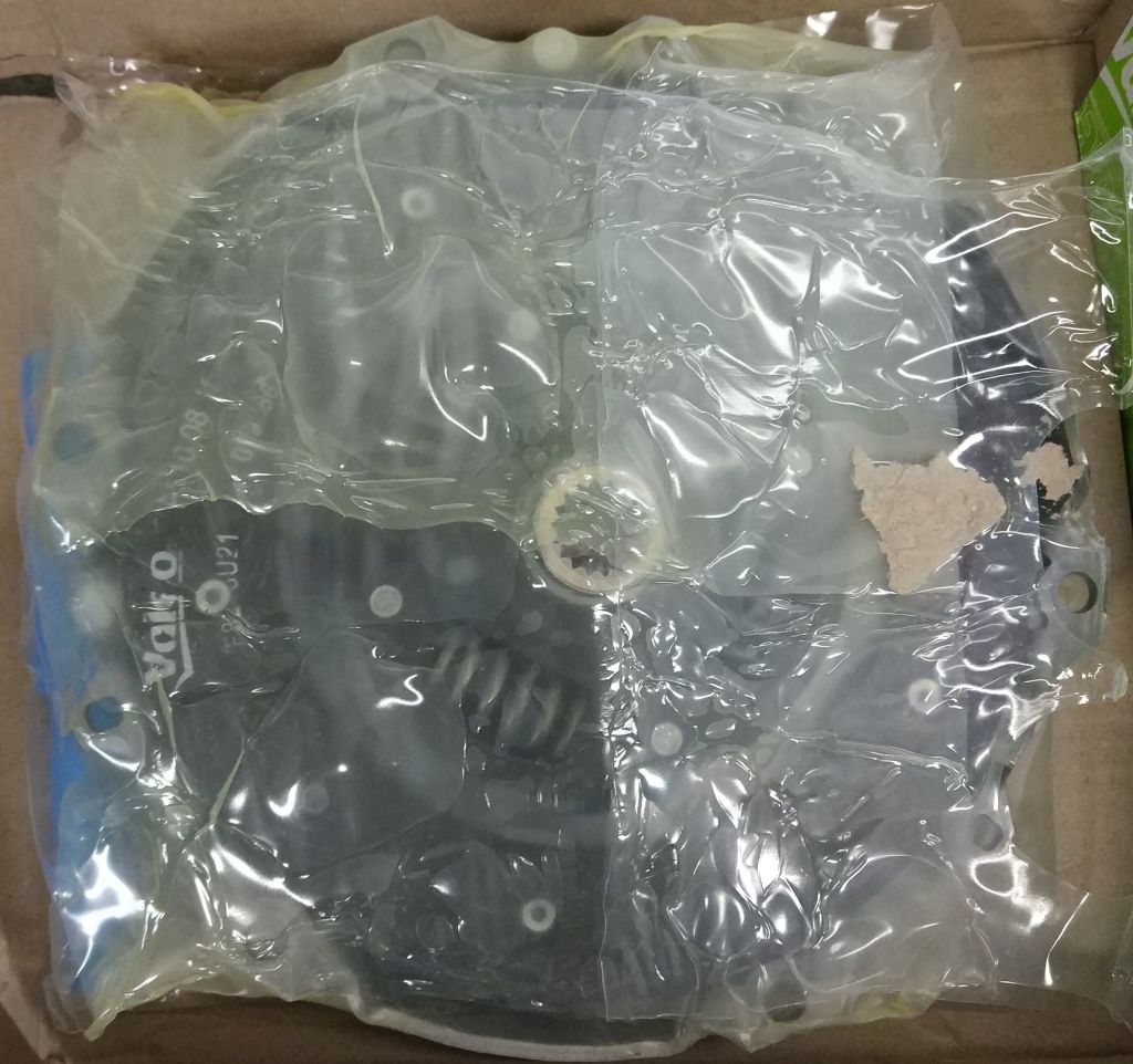

СообщениеДобавлено: Пн Янв 14, 2019 15:48    Заголовок сообщения: Ответить с цитатой
Можливо комусь знадобиться наступна інформація.
Комплект щеплення на Фіоріно 2008 року з бензиновим двигуном 1,4.
Valeo 826213

evo но оно же не бьется на fiat , только на ситроен и пежо биппер. У меня 1.4 метан собираюсь менять ищу дешевле и качествеенее аналог , этот артикул гораздо дешевле других. эво а подшипник сцепления такой же в комплекте? Жаль у тебя нет фоток в сравнении корзин. Но я так понимаю ты этот комплект поставил и как ощущения ?

У мене все підійшло і справно працює ... комплект як на фото Smile
Старе навіть не бачив Smile
