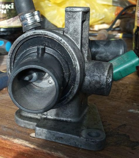

СообщениеДобавлено: Вс Янв 20, 2019 21:32    Заголовок сообщения: Ответить с цитатой
Камрады, кто успешно это колечко извлекал (термостат, 1,3 турбодизель), и ЧЕМ? Сегодня пробовал, был... разочарован Very Happy
