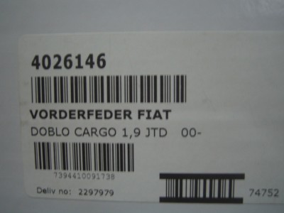

Якщо не помиляюсь
107.6 KB |
215 раз(а) |
