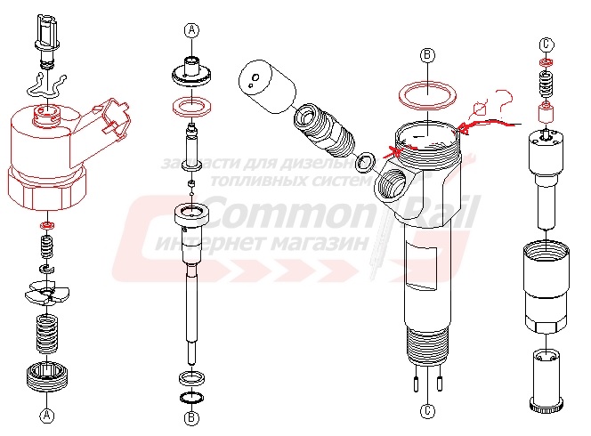

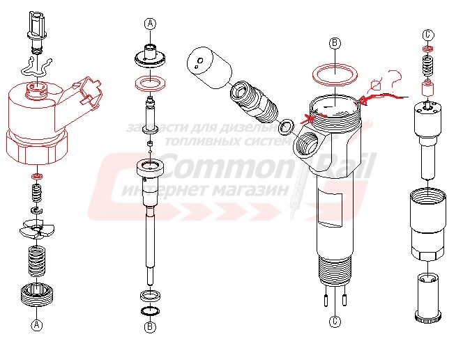

Если про форсунку что я спрашиваю , надо верхний диаметр где резьба . длина резьбы и шаг резьбы . меряется шаг . замеряем четыре ветка (длина ) и делим длину на четыре , должно быть , пример 1,25 или 1,5 или другое значение

Намерял:
диам. 11.6 (по наружному)
длина резб. ~ 8
шаг 1.25

Большое большое спасибо Hi очень выручили .

Вот этот диаметр надобно , если можно буду благодарен . Там где накручивается соленоид .

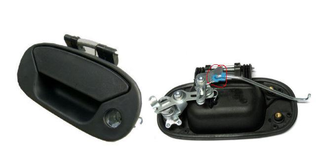

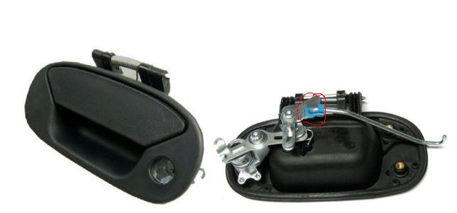

Друзі підкажіть (може є наглядне відео), не відкривається задня ляда багажника. Розібрав пластмаси, зняв ручку, зібрав все назад (так як механізм злетів). В чому може бути поломка?

Може цз не відкрив??? Переломилися провода в гофрі?
Rolling Eyes
Ручка наврядчи зломилася.
