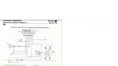

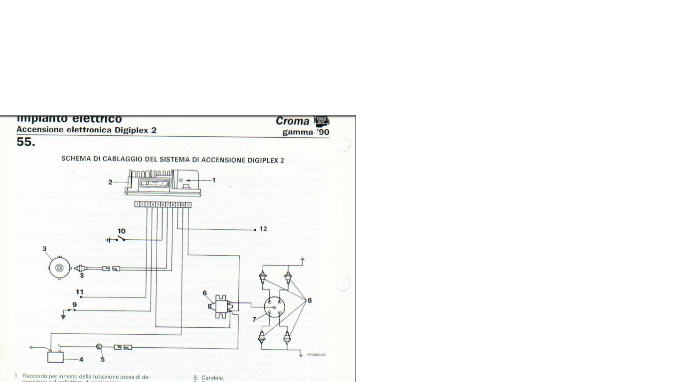

Вот схема джеплекс 2.Работает она НА ОДНОМ ДАТЧИКЕ.Установлен напротив шкива коленвала.Никаких реле в процессе зажигания нет.Возьми у друга датчик КВ,скореее всего в нём проблема.То что он звонится по сопротивлению ещё ничего не значит.И как проверял?Снимал фишку с диджиплекса и мерял,или на разьёме датчика?Если на разьёме датчика,то возможна неисправность проводки от датчика к диджиплексу.Суть системы такова:
На шкиве КВ 3 зуба через 90градуссов и один сдвоенный тоже через 90градуссов.Датчик установлен напротив зубцов 0,8-1,2мм,он вырабатывает импульс блок диджиплекс обрабатывает и подаёт сигнал на катушку,катушка на разносчик,ну и провода свечи.Диджиплекс имеет вакуумный штуцер и по отрицательному давлению немного опережает зажигание.Также в диджиплекс зашито 512 углов опережения,тоесть трамблёр особо не покрутишь ,так как диджиплекс всё равно будет угол опережения подгонять сам.
Вкратце как то так.

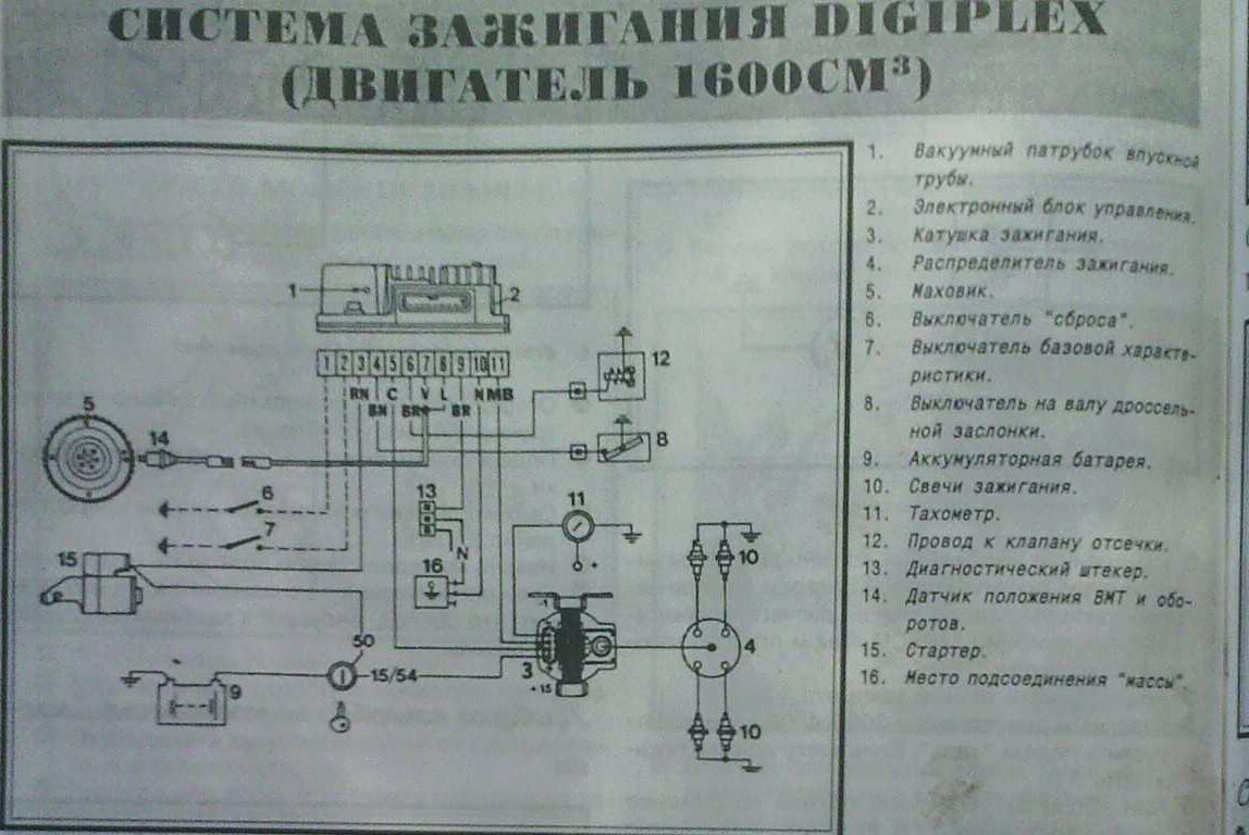

acer на инжекторе другая схема включения, есть в книге страница 82. Нужно конкретно смотреть по подключению. Прозванивать разъем и смотреть какая схема подключения подходит.

На странице 82 то просто диджиплекс,а это диджиплекс 2.
По поводу карб или инжектор ,разницы в подключении диджиплекса особо нет,так как его задача управление зажиганием.
Ну если что вот схема конкретно для кромы 2,0 инжектор.

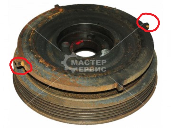

Вкратце, загнали машину уже в нормальный гараж, осмотрели, увидели, что отбило два зуба на шкиве коленвала, наварили, обточили, искра появилась, Но машина все равно не хочет заводится, иногда заведется, но как будто на двоих цилиндрах, троит дико, будто те два зуба что наварили и обточили, где-то неверно обточены. пробывали крутить трамблер, ничего не помагает. Насколько точным должны быть те зубья, и в каком положение надо устанавливать ту шестерню. Может действительно нужно купить новую.

купил машину в киеве, у мужика лет 50 и сына лет так 23, я так понял, старались они его обслуживать сами, и как оказалось, не очень успешно.
Верхняя подушка двигателя крепится тремя болтами в блок двигателя, 1 болт короткий, два длинных через втулки. Одну из двух втулок я обнаружил на ремнях баланс-валов, я так понял именно этой втулкой и отбило эти зубья, один из сдвоенного зуба и один просто через 180 градусов.

Они по идее и отвечают за искру в 1 и 4 цилиндре.
