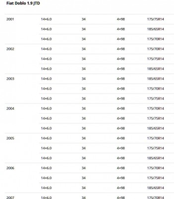

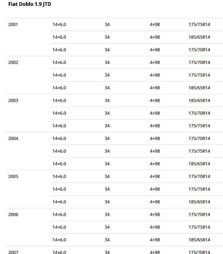

СообщениеДобавлено: Пн Фев 25, 2019 21:22    Заголовок сообщения: Ответить с цитатой
CreAtoR писал(а):
... тогда объясните нам, темным, почему на Добло 2005 - 2016 г.г. ставились с завода: 1. колесные диски и R15, и R14?
Вот у меня вопрос и созрел - почему на одних моделях есть и 14 и 15, а JTD вариант только 14 и всё. Что такого необычного? И что будет если поставить 15?
Армянское радио отвечает на Ваш вопрос: окей, гугл, что такое "шинный калькулятор"? Very Happy
вопрос: чем отличаются 175/70/13, 185/60/14 и 195/50/15?
ответ: шириной протектора и высотой профиля. А вот колесо в сборе - ничем.

СообщениеДобавлено: Пн Фев 25, 2019 21:40    Заголовок сообщения: Ответить с цитатой
romankin писал(а):
А откуда не проверенная информация что только R14 на 1.9JTD?
Скрин из E-Per:
м84 - это 1.9JTD 105 коней
