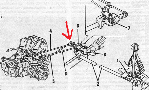

Всем доброго времени суток. Помогите советом. Рычаг переключения передач сильно гулял. В последние дни не могу вообще попасть в заднюю и 5-тую. Вчера ели начал включатся первая. Все остальные нужно тоже еще найти. Короче смотрел в чем дело. Везде люфтит но не критично, критично одна деталь. В книге подписана как "монтажный кронштейн тяг", так вон она вообще никакая! Спрашивал в магазин, на разборках, нигде не могу найти. Нашел мне знакомый в на родине фиата на разборке за 100 евро!!! и то, как я понял в таком же состоянии. Возможно ли занести вот ето изделие к токарю, что бы тот сделал такое же ? Спасибо!

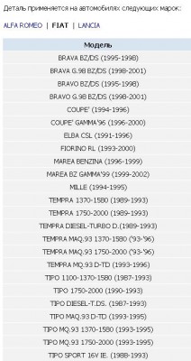

Спроси здесь может еще есть то что тебе нужно.
mari-an
Зарегистрирован: 06.11.2011
Сообщения: 33
Авто: Fiat Tipo 1.6 ie
СообщениеДобавлено: Пт Июн 08, 2012 14:54    Заголовок сообщения: Ответить с цитатой
А от бравы точно подойдет ?
shony
Зарегистрирован: 13.10.2008
Сообщения: 714
Откуда: Чернигов, Украина
СообщениеДобавлено: Пт Июн 08, 2012 15:01    Заголовок сообщения: Ответить с цитатой

Ок, большое спасибо !!! Может и подберу теперь !!!
p.s. Поделитесь источником картинок.

Можно и без ямы, но лучше с ней. На пальце рулевой рейки тоже будет выработка. Придется помастерить. Алюминиевый кронштейн (в простонародии вертолет) восстанавливается - подшипники меняются, вторая часть втулится с запасом и подгоняется плотненько по пальцу на месте. Тяги реставрируются, если совсем плохо - есть варианты вполне приемлемого колхоза, ну или менять, но дорого. Стоит заглянуть на втулку на сочленении палки кулисы и тяги от нее к вертолету. Убрать люфт и на шаре кулисы. Возможно заменить пробку возле вертолета, где шар вщелкнут в кронштейн. Втулка продается отдельно, она еще в Уно стоит. На ремкомплекты надежды мало, в связи с выработкой на разных частях.
После устранения люфтов все будет вери гуд!
