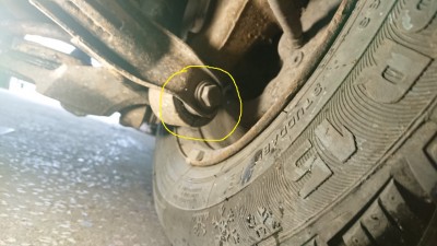

Под задней левой частью машины в гараже на полу, стала появляться капля (масла?). Я сначала думал тормозная. На СТО глянули не вскрывая, барабан сухой. А вот сайлентблок подтекает. Я и не знал что они с маслом внутри. Пока езжу так. Надо будет выбрать какие-то. У кого-то такое было?
Shocked Не слышал такого чтоб на Добло стояли гидравлические Сайлентблоки. Это наверное шутка Первоапрельская. Но всё рано интересно. Very Happy

С левой стороны заливная горловина, может немного солярки мимо потекло.

На месте стоянки авто остаются капли. Вроде не солярка. На фото плохо видно. Подтеков сверху нет. Течет из сайлент блока. Shocked

Cheef
Какое масло с сайлентблока? Shocked Резина там.
А вот с аморта - запросто

Амортизаторы газовые
Да? Shocked Laughing
Т.е. кроме газа там масла нет? Laughing
Блин, вот мне не повезло, ни разу в жизни чисто газовых амортизаторов не видел Embarassed Только масляные и газо-масляные
