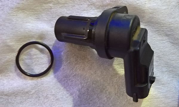

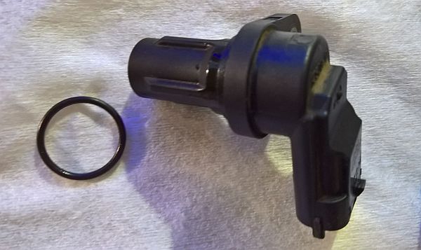

Зібрав і встановив контрактний двигун 350А1.000.
Завів і зробив холодну обкатку. (* Пізніше повідомлю як)
Покатався якийсь час.
На ранок оглядаю двигло і бачу, що вся ліва бочина в маслі і на піддоні пристойна пляма масла.
Відразу згадалися придумані проблеми при установці ГБЦ. Відразу представився діагноз - прокладка ГБЦ і криві руки ...
Виявилося:
Датчик распредвала має ущільнювальне гумове кільце. Якщо ви вперше демонтіруете датчик, то, як правило, датчик витягується сам, а кільце ущільнювача залишається в отворі. Велика кількість масла в цьому місці добре приховує гумове колечко. Його просто не видно. Його необхідно відразу підчепити маленькою викруткою і надіти на датчик. Інакше, при митті і продуванні ГБЦ колечко обов'язково полетить в космос.
Встановлений на ГБЦ датчик фаз РВ кріпиться одним болтиком. Якщо при монтажі відсутнє гумове ущільнення, то там утворюється пристойна щілина, звідки масло тече з великим задоволенням.
Датчик РВ и его колечко.
 Просмотрено:  310 раз(а)

Проходили, тільки ми робили під ДПРВ з нуля- не було, потім і кільце тулили+герметик. Нормально.
