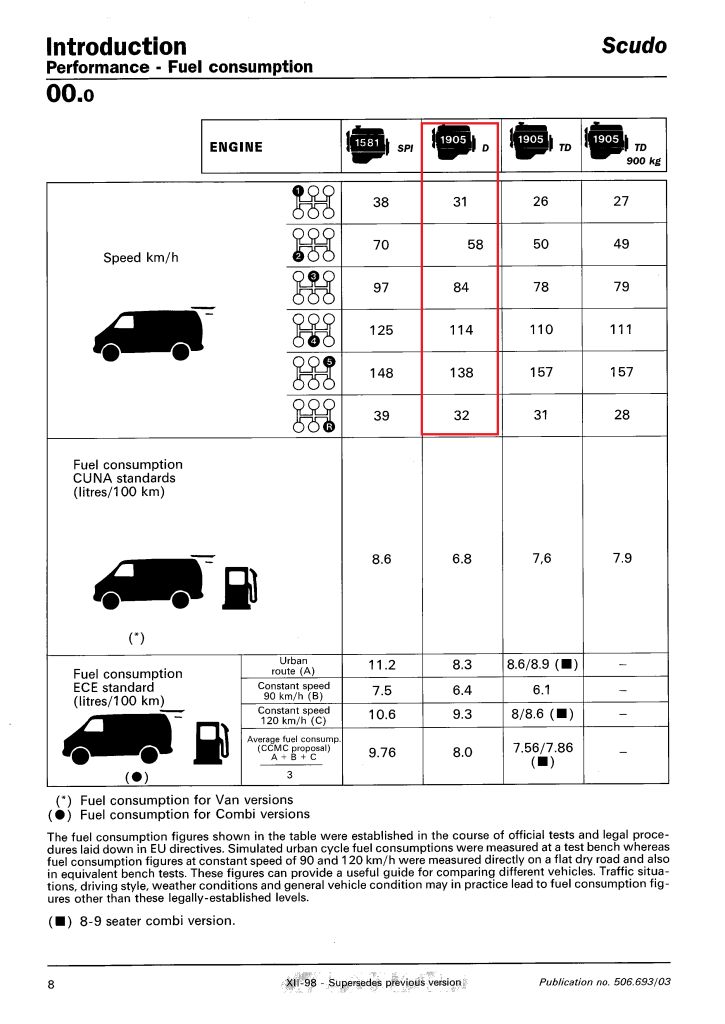

Разгоняется до 100 машинка очень долго. Если на 1, 2, 3 передаче еще идет набор скорости, то после 70 км и переходе на 4 передачу, а потом и на 5, набор до 100 идет ну секунд 30-40, а может и дольше.
(думаю нужно изменить манеру езды Wink и 4-5-ю втикать чуть папазжее Very Happy )

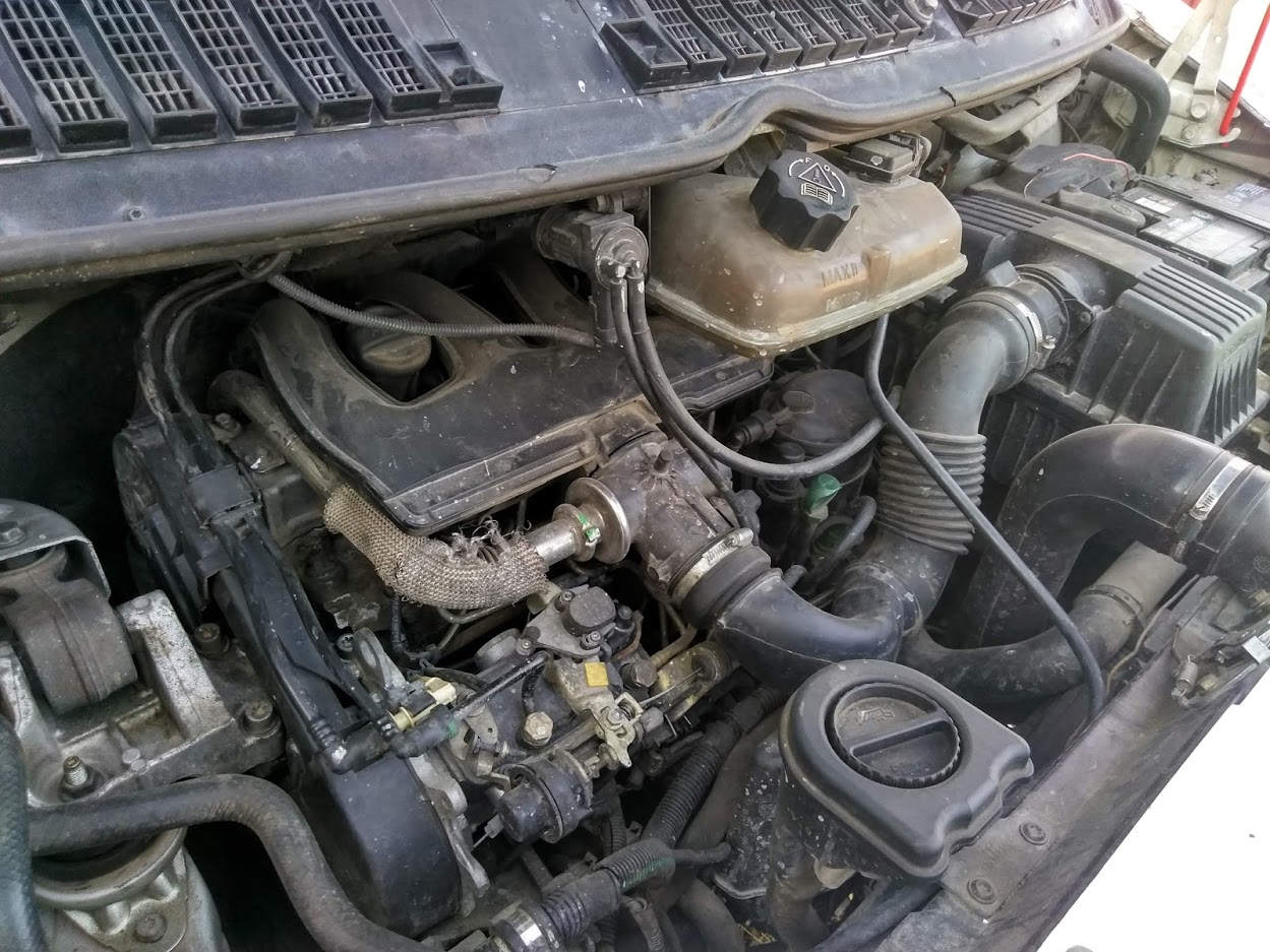

Сделайте фото мотора, чтоб была видна голова и топляк.
И скиньте сюда.

СообщениеДобавлено: Пн Июл 01, 2019 23:37    Заголовок сообщения: Ответить с цитатой
Съездил в Карпаты. Ну в целом норм вроде чешет. Может привык уже. Жрет где-то 5.9л на 100 км. по трассе. Свои 90-100 идет хорошо. Максимум 120 было, но в течении буквально минут. Не его это скорость. Как нибудь надо просто сесть за другой такой же Скудик , сравнить.
Одним словом , основная претензия была в том, что набор скорости не заявленный в 17-20 сек. Если это отбросить, то вроде все нормально.
Фото движка прилагаю. Ситр, хз видно там то что надо или нет. Но прилагаю.
