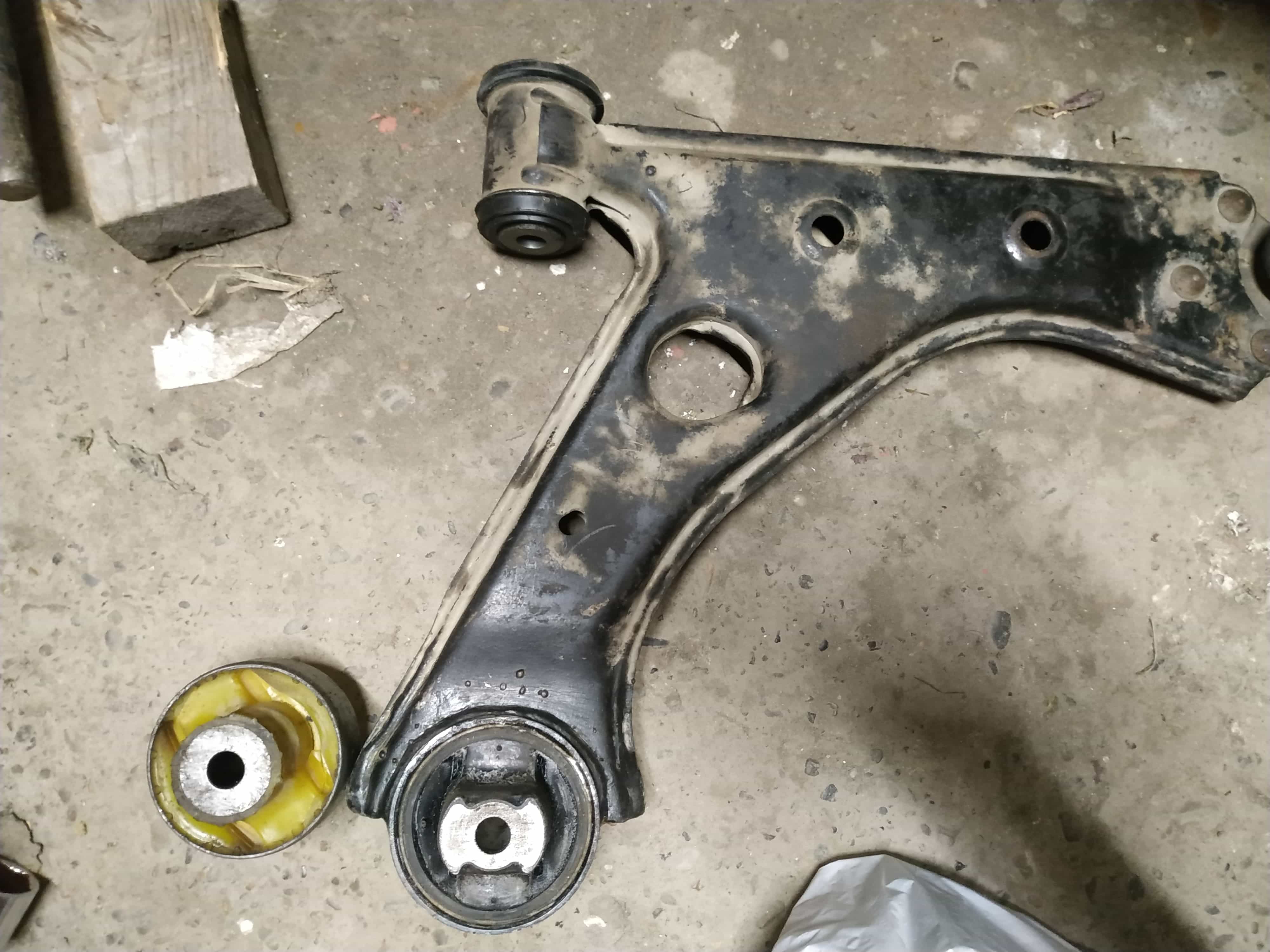

Вобщем сегодня поменял передние и задние сайлентблоки, передние от лемфёрдер, задние от сасика, знакомый мастер сказал что установлени они были неправильно, что так как рычаг имеет рабочий ход вверх-вниз, и незначительное вперед( при разгоне) и назад ( при торможении) то и устанавливать их нужно не под углом прим 45' к оси переднего сайлентблока, а вдоль его оси соответственно перемычками заднего сайлента, и одна из щёчек более мягкая вторая более твердая (гашение разгона и торможения соответственно... Вот фото для наглядности, тут же порванный полиуретановый, который по сути рвало под углом к его рабочей оси ( от того скорее вчего и дико дребежжал руль на брущатке, словно вылететь мог через лобовое стекло).. .буду наблюдать..

Кстати желтый полицретановый я расположил на фото именно так как он был установлен, по подобию тех сайлентов с которыми я приобрел машину, и внешний диаметр его составляет 69 мм, о от сасика 73, посему для успешной установки пришлось сточить немного край пластиковой обоймы, после чего он с легкостью и пресом на 10 тонн был запресован)

на фото в рычаге сайлент стоит непраильно, примерно градусов на 70 Rolling Eyes
второе: сайленты симметричны, там нет "более мягкой" и "более твёрдой" "щёчки".
если не нашли отметки на рычаге, то это ещё не значит, что невозможно найти информацию в сети о правильной установке сайлента.
этот сайлент порвёт весьма и весьма скоренько, а машину придётся ловить по дороге уже сразу после выезда из бокса. можете делать ставки.

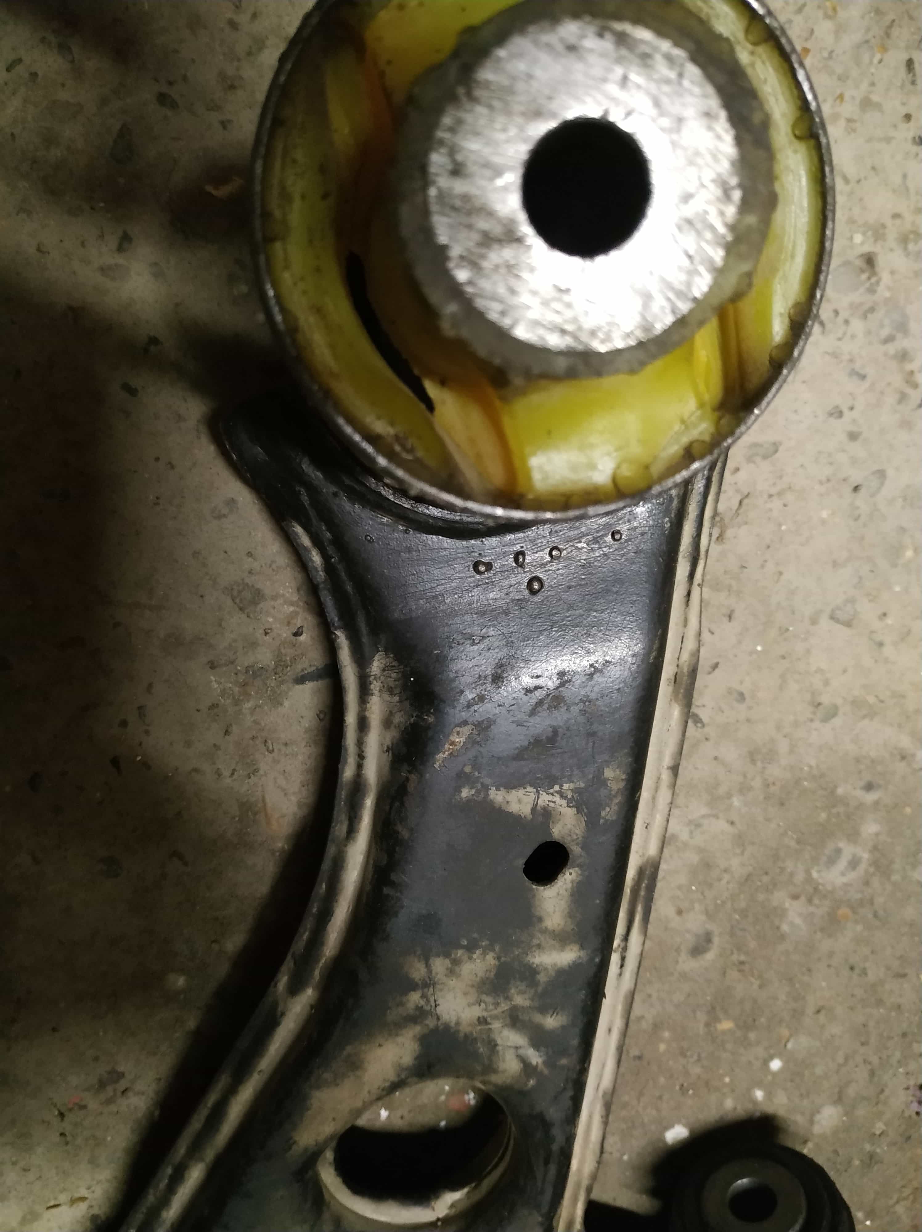

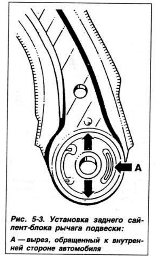

Посмотрите внимательно на сайлентблоке и на ричаге метки которые сходяться как раз иаки при том расположении о котором я говорю... Жаль тогда ( 2500 км назад, именно столько они проходили) я не обратил внимания на них а тупо так же запресовал новые... И вот еще одна картинка которая натолкнула меня на данный пост:

folksvagen-passat-b3
кагбэ должно было насторожить, но нет. Rolling Eyes
все вокруг идиоты, включая инженегров на фирмах-производителях авто.

Вобщем при так называемом "неправильном" расположении заднего сайлентблока, а именно двумя перемычками, которыми соединяеться внутренняя и внешняя его сторона, вдоль хода автомобиля, ощущения от езды стали в разы приятнее, намного меньше вибрации стало ощущаться в ногах и на рулевом колесе, теперь буду следить за их состоянием по мере увеличения пробега, и обязательно отпишусь в этой теме если появятся надрывы или хотябы трещины! В свою очередь был бы премного благодарен если б ктото ещё обратил внимание и отписался как у Вас размещены задние сайлентблоки переднего рычага, вдоль хода авто или же под углом, и фото по возможности, чтоб можно было оценить их состояние)
