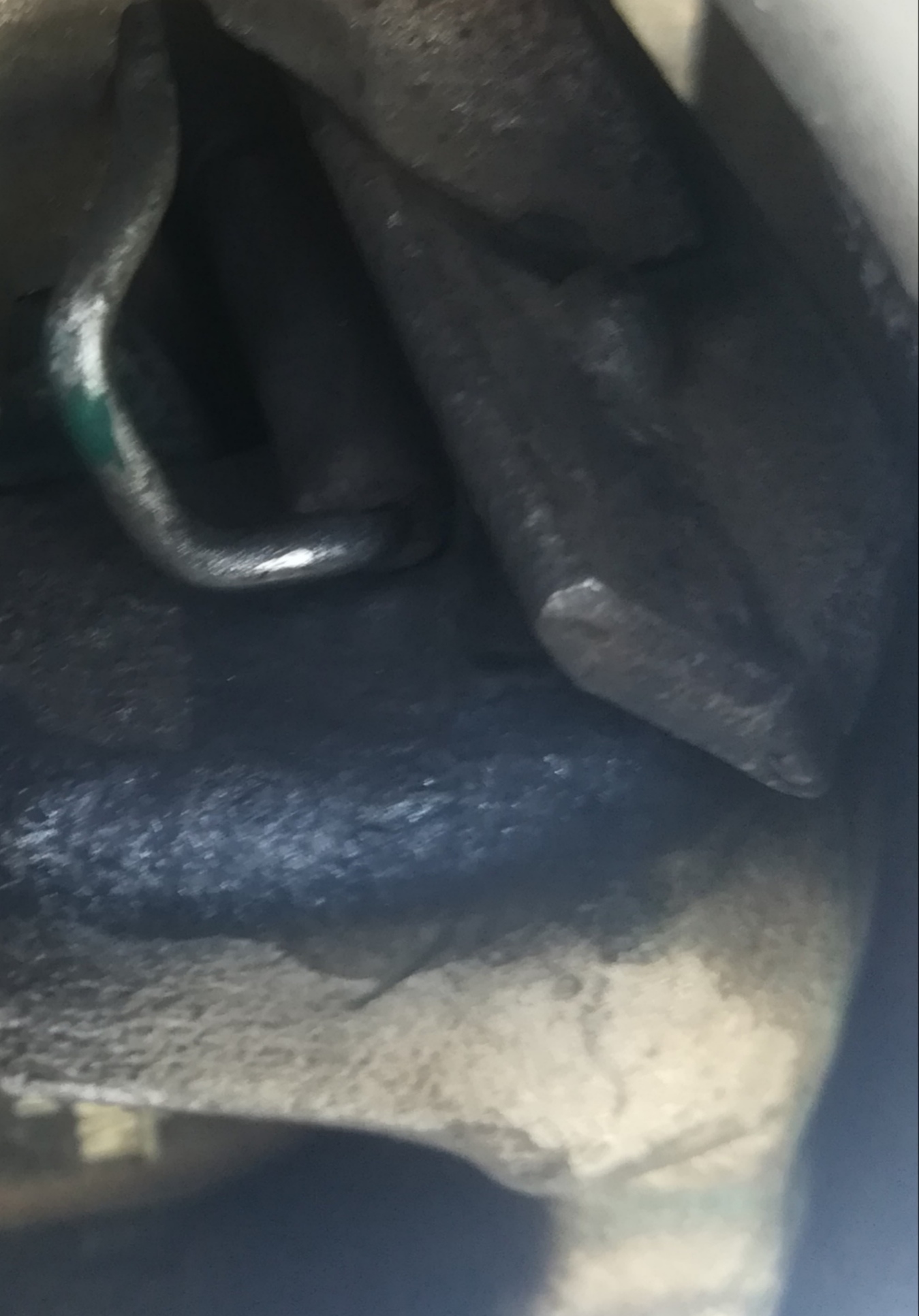

Кто может решил проблему с стуком, ну очень напрягает!
Вот с таким

А можна фото супорта побачити? Щоб одразу весь у кадр вліз.

СообщениеДобавлено: Вт Июл 02, 2019 16:37    Заголовок сообщения: Ответить с цитатой
Вечером скину!

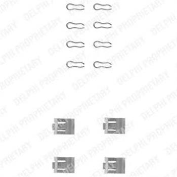

А что её туда впихивать? На колоду одел и все встаёт как родное!) Или мы за разные пружины говорим????
 Просмотрено:  20504 раз(а)
СообщениеДобавлено: Чт Июл 04, 2019 11:47    Заголовок сообщения: Ответить с цитатой
Кількість отих нижніх девайсік кагбе натякає, що їх потрібно лиш 4 а не 8. І ставляться вони зверху, а не знизу.

СообщениеДобавлено: Чт Июл 04, 2019 20:16    Заголовок сообщения: Ответить с цитатой
Так и стояли с верху 2, торохтят!) Попробовал поставил 4 торохтят но меньше!)) вопрос был о том как избавится от стука!)
