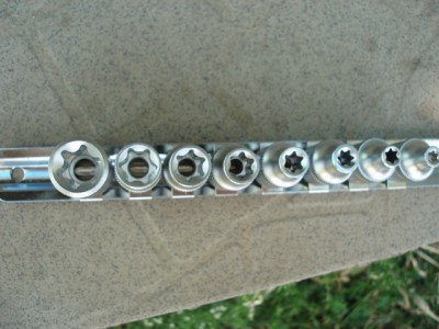

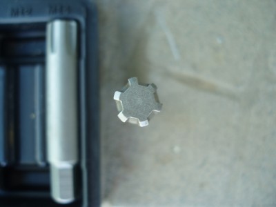

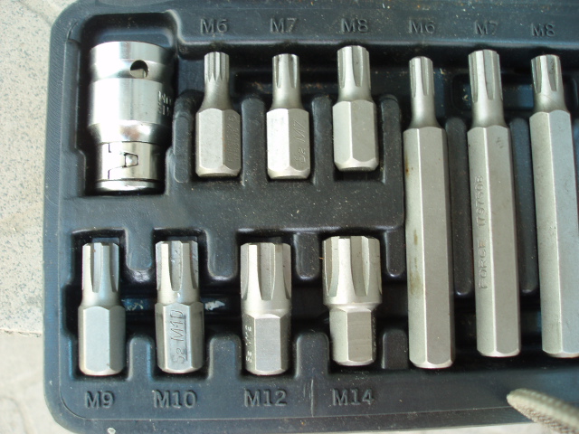

Александр Васильевич Италоманьячище
Возраст: 39 Знак зодиака:  Зарегистрирован: 21.05.2007 Сообщения: 17352 Откуда: Одеса
Добавлено: Сб Июл 27, 2019 12:11 Заголовок сообщения: |
Отаке: набір УЛЬТРА з 6 мм, правда- середній по міцності, точніше- надто крихкий, але є аналоги, головки Інтертул, непогані.
Видно профіль з чіткими гранями, таки RIBE-CV на ф. 21 та 23
158.92 KB |
187 раз(а) |
162.61 KB |
211 раз(а) |
157.32 KB |
185 раз(а) |
_________________ Це не набиття постів, це просто моя думка.
Добавлено: Сб Июл 27, 2019 12:35 Заголовок сообщения: |
Так, був такий, кажуть- давненько нема. Замість зламаних(худими та кволими хфіатоводами) на 6 і 10 взяв ФОРС, але в нього грані трохи ширші, в болти ГБЦ не лізли, довелось трохи підпилювати, але небагато- пару десяток. І тут вже як дон Корлеоне не пнувася, а таки не скрутив йому голову.
