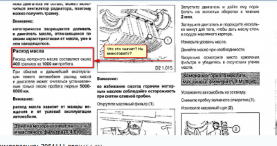

Предполагаю что сказанное Сашей Вы "изложили по своему" Wink
Пример:
В мануале по "Fiat Doblo II Техническое описание" на стр.50, написано: "Расход моторного масла составляет около 400 граммов на 1000 км пробега."
НА ТЫШУ olegshuter Wink
(это пример найдёте инфу на свой двиг. посчитаете возможно действительно диз.дешевле Laughing )
Удачи..
 Просмотрено:  272 раз(а)

Qstas писал(а):
olegshuter
Пример:
Удачи..
Я прочитал на фото, что это возможный расход масла на период обкатки. Но всё равно вы меня поразили. Если даже предположить, что штатный расход 400 грамм/миллилитров на 1 тык, то на 10 тык получится общий расход 4 литра, а это больше чем объем залитого масла в картер (3,5 литра). Тогда отсутствует смысл менять масло ,после всех доливок). А процедура замены масла превращается в в замену фильтра. Более того, просмотрел после вашего поста мануал (он зараза на немецком!) и там написано менять масло каждые 20 тык. Сомневаюсь, что немцы (машина пригнана из Германии) от замены до замены доливали 8 литров. Laughing
Все написанное - мое субъективное мнение.

olegshuter писал(а):
Qstas писал(а):
olegshuter
Пример:
Удачи..
Поищите нормы на свой двиг./авто(они есть)
ПРИМЕР.
Вот нормы НОРМЫ olegshuter утверждены МИНТРАНС ом.
Наверное цифры взяты от "фонаря" Wink
Или всё таки подтверждены какой то тех. документацией.......
http://avto-oblik.com.ua/normy/61-normy-rasxoda-masla.html
