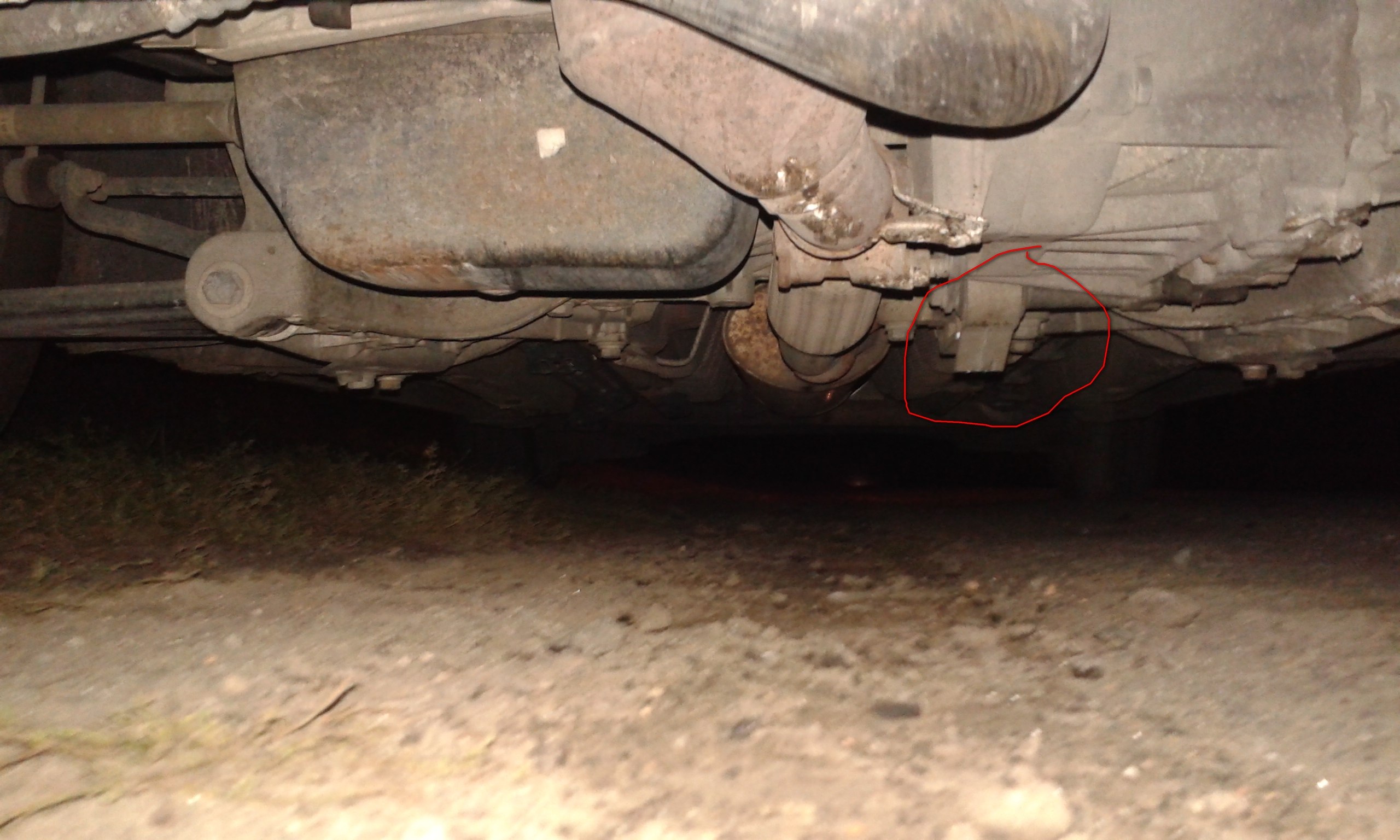

В мене зараз стоять r14 185/65
Якщо поставити r15 195/65, то кліренс підніметься на 1.9см. ( http://shina.com.ua/calculator.html )
Чи щось змінить цих 2 см ?
Сьогодні наїхав на горб, зламав щось під мотором....
Що це за деталь?

Вважаю, цих 2 см. зіграють не аби яку роль. Переконався на власному досвіді: на зиму в мене стояли r14 175/70, а на літо перейшов на r14 185/60 - кліренс зменшився на 1,15 см. То тепер чіпляє захистом все підряд, ось як не вистачає того 1-го см Wink)

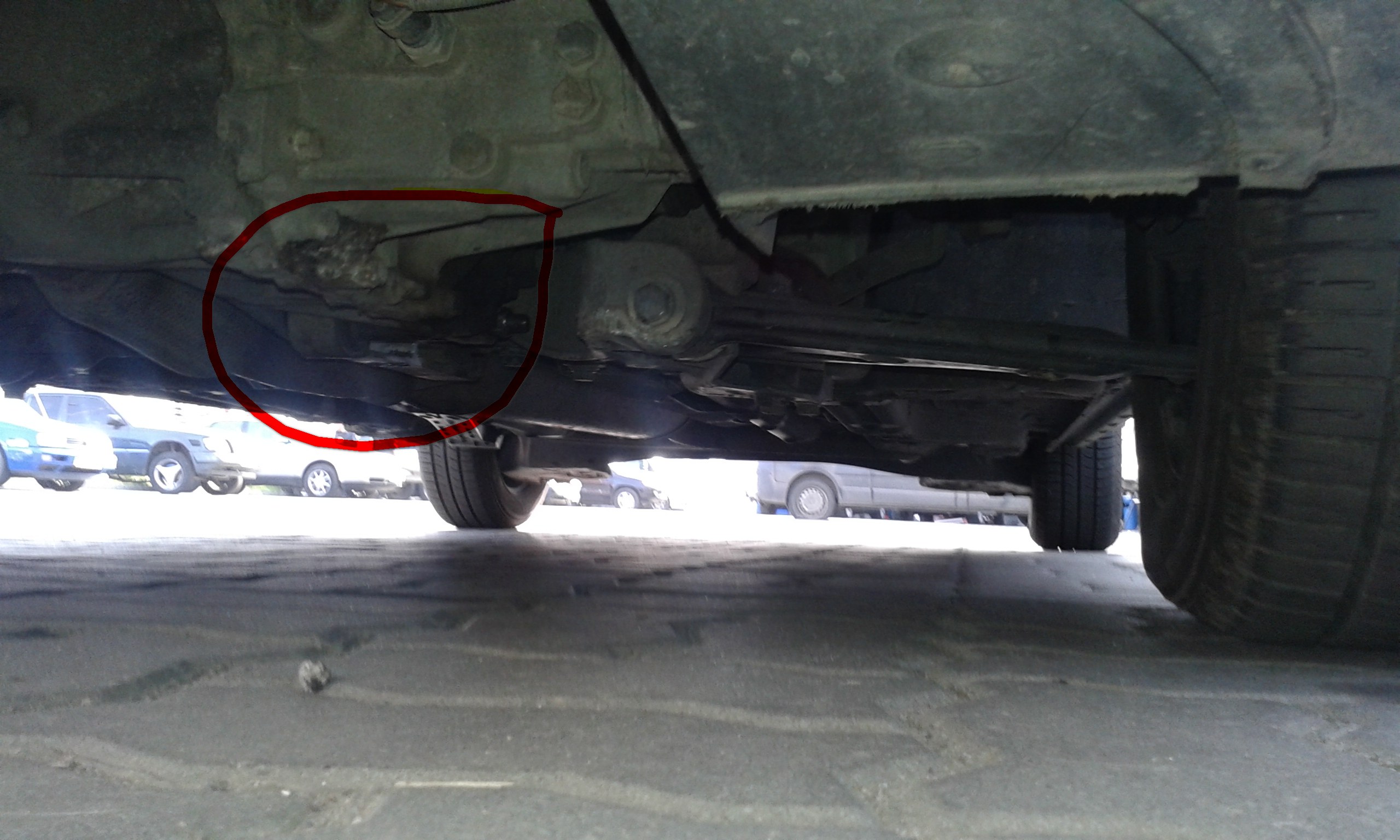

Вчора ввечері розбив подушку двигуна (зверху на фото), сьогодні її заварили, і ще доварили додаткові пластини для міцності. Заплатив 90 грн. (без знижки коштує 150 грн.)
