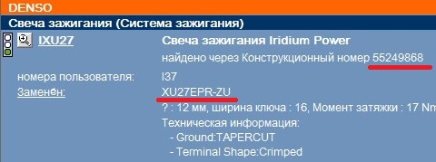

55249868 - IGNITION PLUG _________________ СТО [:ІЖАК] - діагностика, ремонт і кава ^-^

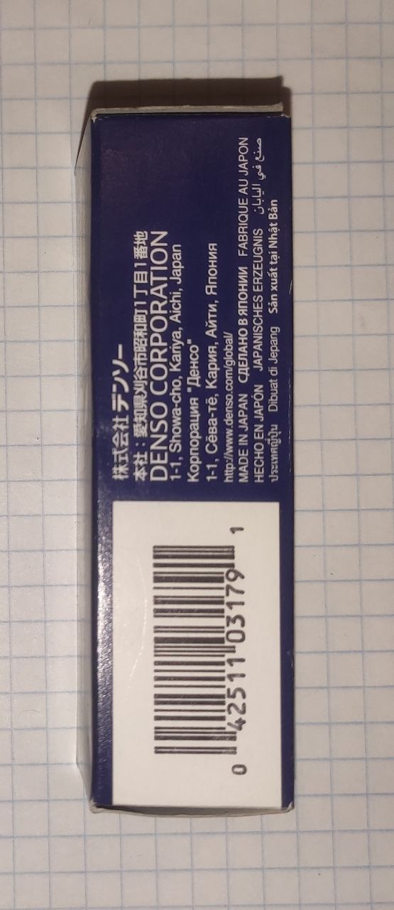

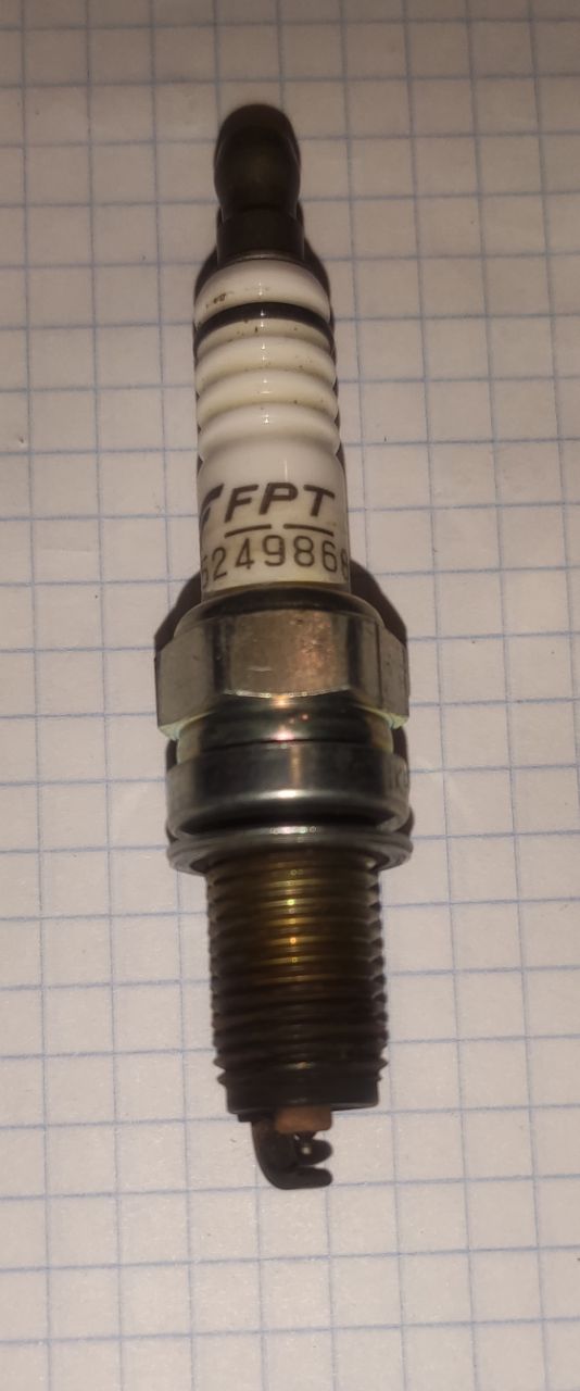

Nahtigall
если уж очень приспичило прям Денсо, то хоть бы поставил соответствующие...
нельзя вкрутить любые "шопорезьбеподошло" и требовать потом с мотора нормальной работы

Таки между 22 и 27 разница может быть. Хорошо, а что в оригинале под этим каталожным, почти каторжным 55249868 ? Макаронники любят НЖК часто лепить вместо макарон и пасты... _________________ Це не набиття постів, це просто моя думка.

Неужели родные 55249868 дорого? 976 грн/4 шт. И забыть эту проблему тыс на 50-60. Других проблем мало?
