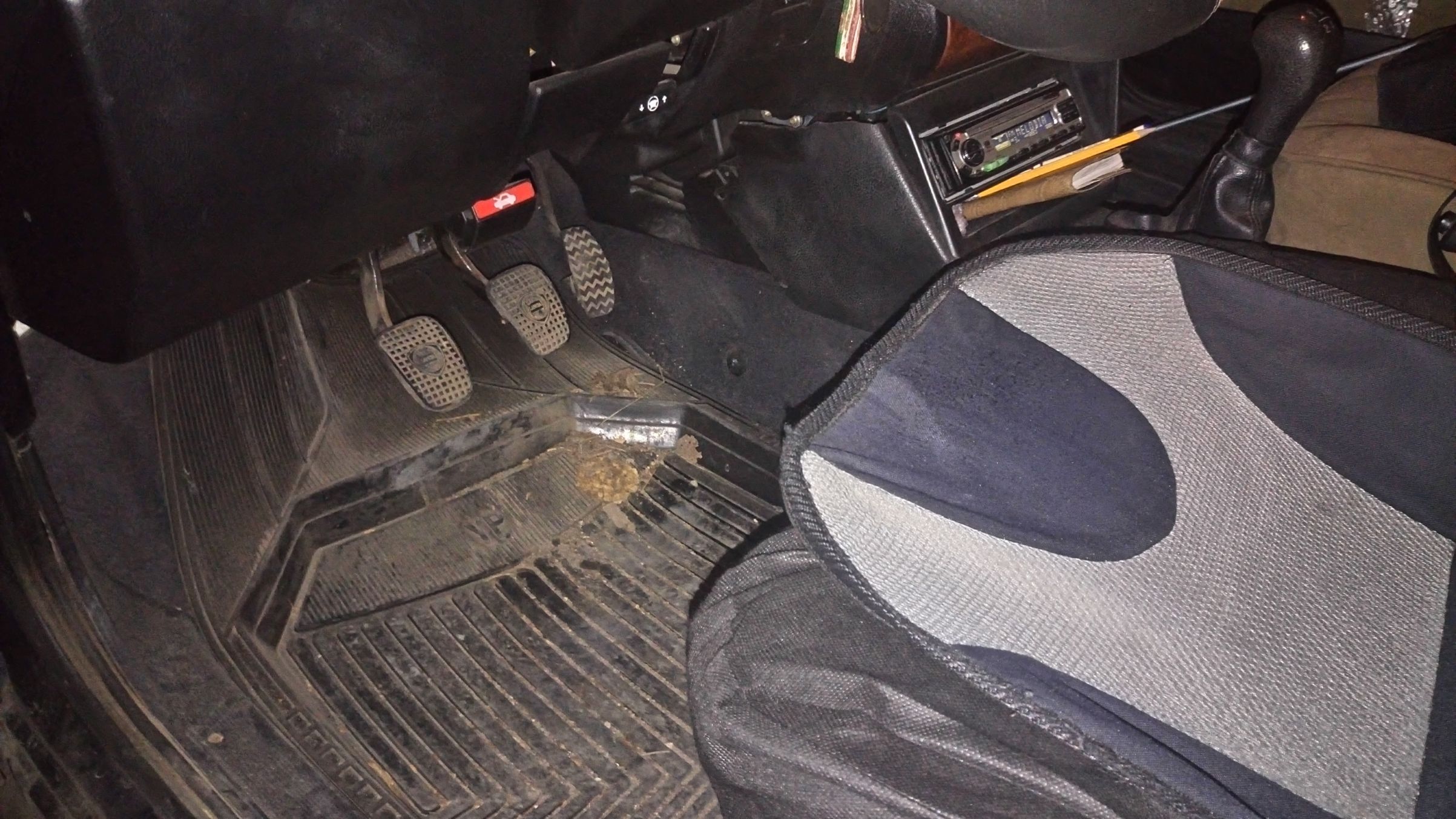

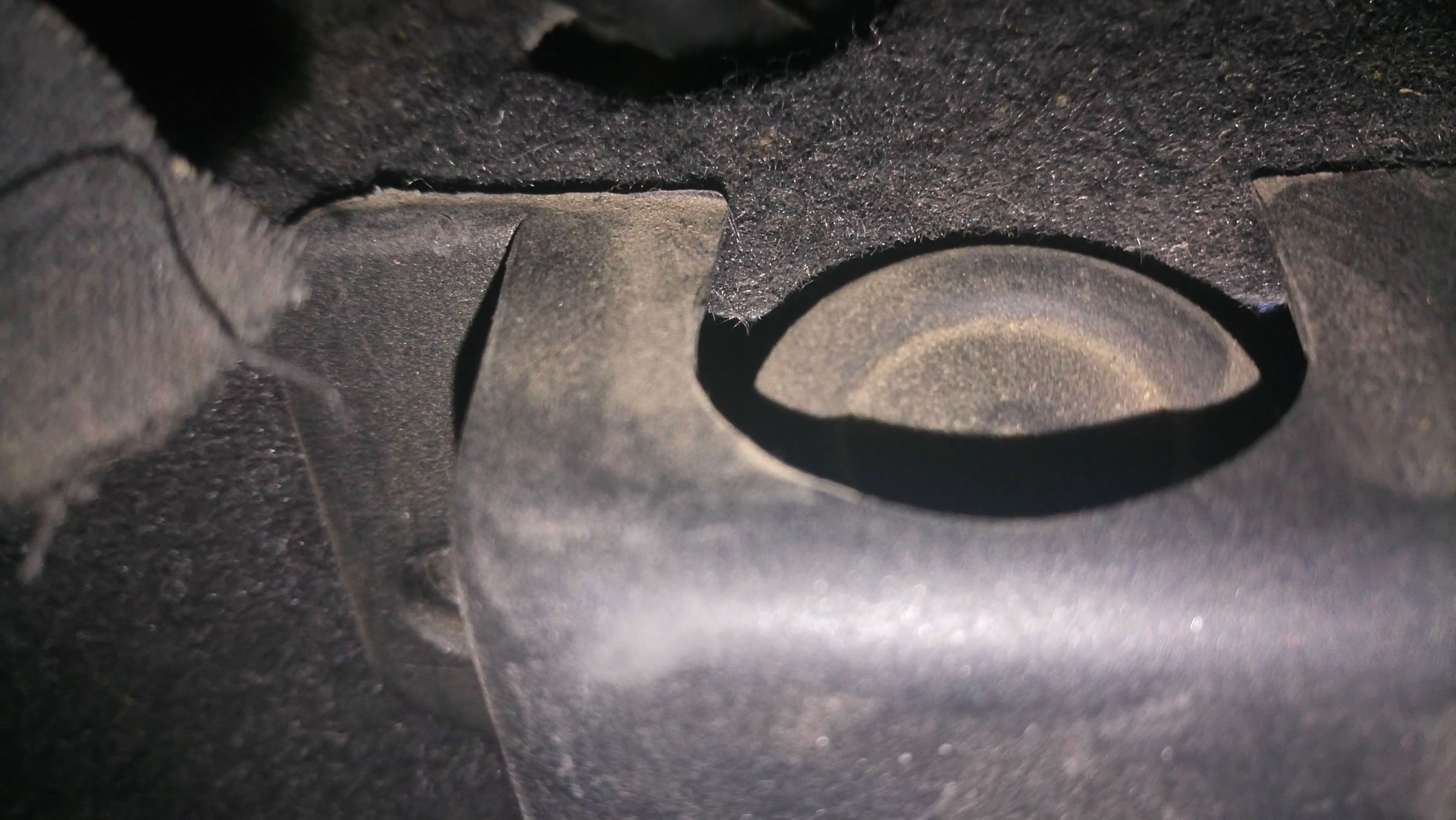

Собственно удовлетворяю любопытство уважаемого форумчанина.Фото кнопки.Если есть вопросы - без проблем, обращайся)))
не было такого на этом универсале.
а тот ключ не для стирания, а для того, чтобы можно было оставить машину в сервисе (с того он и называется "сервисный"): руль крутить позволит, а вот в бардачок-багажник-двери - зась.
зачем такое нужно? да запросто: оставил машину на ремонт, я делаю копию ключа и ночью забираю уже отремонтированного корча _________________ СТО [:ІЖАК] - діагностика, ремонт і кава ^-^
До речі, княпка під сідлом - вмикання ЕБН після ДТП, чим вона така "чірівна" і як допоможе розколдувати іммо - не зрозуміло й досі.
Якраз зараз маю справу з Мареа, у якої іммо (як мінімум) з якоїсь причини не бачить жодного з двох ключів. А ще мізки кліцають реле ЕБН в такт миганню форсунки на приборці. "Чарівна" кнопка лише замикає подачу напруги на ЕБН. _________________ СТО [:ІЖАК] - діагностика, ремонт і кава ^-^
саме так, пане, саме так...
вона стоїть в розриві поміж силовим реле та власне ЕБН, або, якщо бути зовсім корректним - ЕПН, бо не всюди воно качає саме бензин. _________________ СТО [:ІЖАК] - діагностика, ремонт і кава ^-^
То так,але я веду розмову про дизельний авиомобіль)))) зауважу 1999 року буквою " і" там і не пахло.Форсунки без електроніки.Топливного насоса в баку нема.
З приводу кнопки - відповім не по " теорії" а по практиці ( це мені ближче)))) Декілька років тому попав мій авто до електриків з проводкою були проблеми,знімали ставили " чаклували" як результат після зборки негаснучий - ключь.Авто не заводиця. Тицяють кнопку - завелась поїхали... _________________
На старому дизелі є запірний клапан на ПНВТ.
Певно та кнопка десь в його ланцюгу стояла. Функціонально - повний аналог рубання живлення на електронасосі бензинки. _________________ This message was sent without a virus, please destroy some files by yourself.
Беремо по факту. Ключь світится? Авто не заводиця?Контролем керуе система захисту. Я не вважаю що окремо- автономно йде ланцюг від блокування насосу і окремо від блоку захисту по ключу,і кожен сам по собі його підсвічуе.Що пизвело до його спрацювання блокування насосу чі зміна ключа це вже нюанси.Яким чином вирішеся питання запуску? Звісно усуненням існуючої проблеми. _________________
