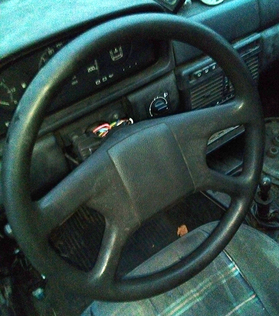

Подскажите пожалуйста как снять и не сломать такой вот руль. Защелки я так понимаю у него сверху, но не могу их никак отщелкнуть.

Кнопку сигналу відірвати. Силою. Принаймі у мене так воно розбиралось.

| А потім воно збиреться до купи гарно, - чи все тільки - дєстрой!???

Збиралось нормально.
Але у мене трошки інше кермо було.
Можна ще глянути, чи немає отворів під гвинти зі зворотнього боку. Про всяк випадок.

| Отворів немає. Буду рвати.

Слева и справа по кнопе есть 4 зацепа. их отковырять и снимается кнопка

Хорошо что у нас сегодня дождь, и я не успел еще оторвать силой.))
Буду искать зацепы .
Спасибо.

Снял защелки.
Две мелких с боков вверху.
Две толстых круглых внутри - пришлось в раскачку их вытаскивать.
фото прилагаю, может еще кому сгодится.
