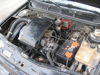

| У меня блок стоит не под бардачком, а под капотом на перегородке от салона, возле бачка гидроуселителя.
DK32 Amico
Возраст: 40 Знак зодиака:  Зарегистрирован: 22.11.2017 Сообщения: 33 Откуда: Бровары
Авто: Fiat Tipo 1.4
Добавлено: Вс Авг 04, 2019 18:58 Заголовок сообщения: |
Вот он.
