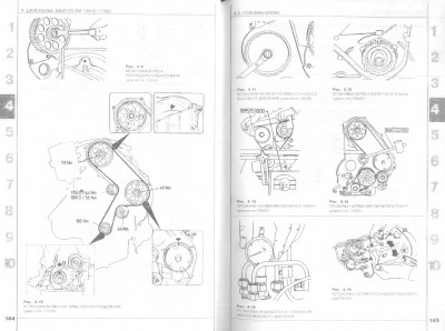

СообщениеДобавлено: Ср Ноя 20, 2019 18:33    Заголовок сообщения: Ответить с цитатой
пользуйся

1.3 було 2 двигуни. 127 і 146.
Вони мали різні помпи і різні моменти випередження.
