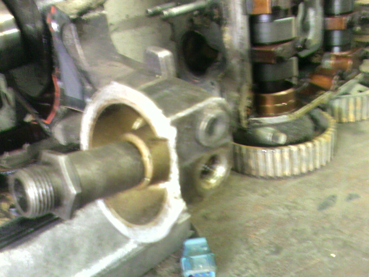

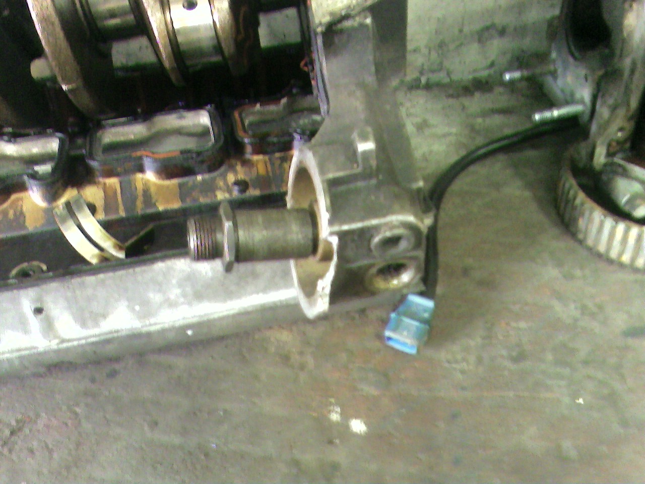

Второе – приёмник масляного фильтра с отбитой частью – изначально думал что при транспортировке отбилсо, но при более детальном осмотре понял, что старый надлом

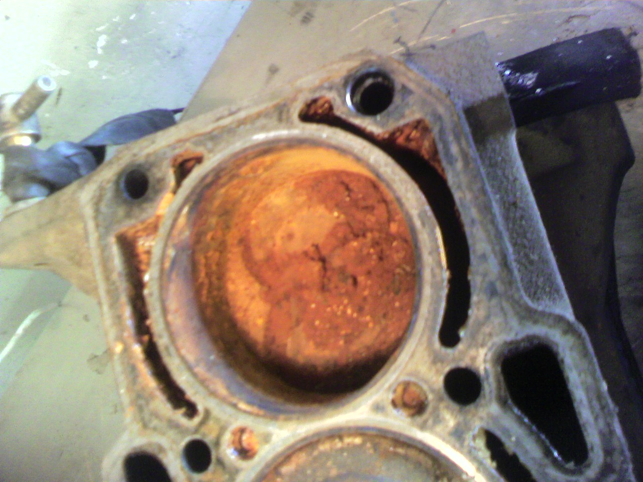

Снял подднон (со слов Макса –менеджера поддон снимали проверяли вкладыши – всё отлично) дернул чёрт скинуть один из бугелей и что же я вижу – задиры на вкладыше, провожу ревизию на остальных – таже кухня. Кроме того насторожило изначально, что при снятии поддона не выглядело это так как будто его недавно снимали.
Принял решение, что грязь из коллекторов просто так без вскрытия не вытянуть – решил вскрывать и чистить, потом подумал на кой чистить, если можно голову с моего двига перебросить и всё буит ОК.

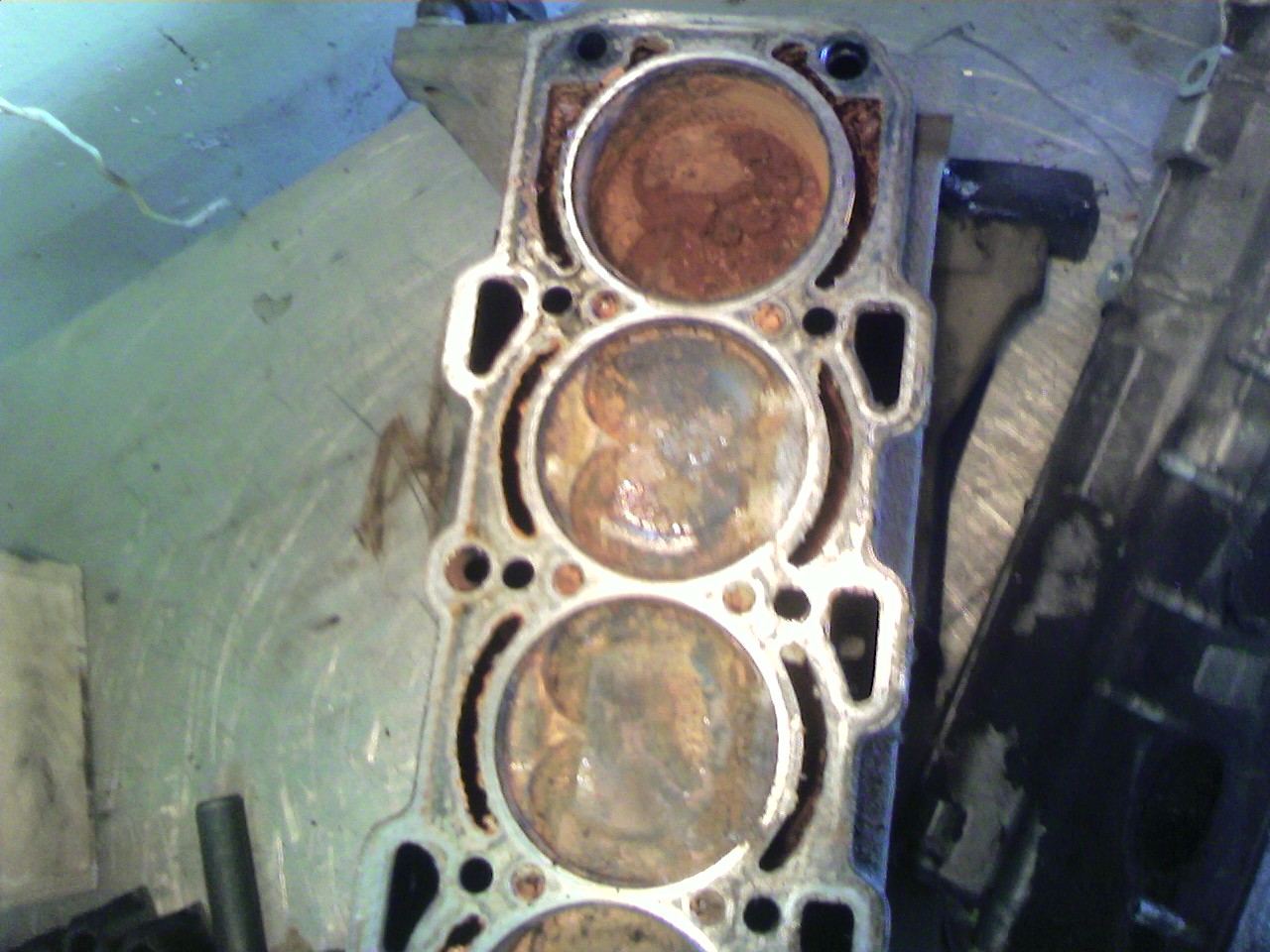

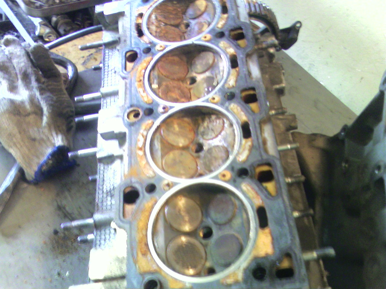

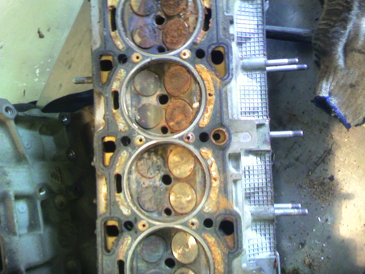

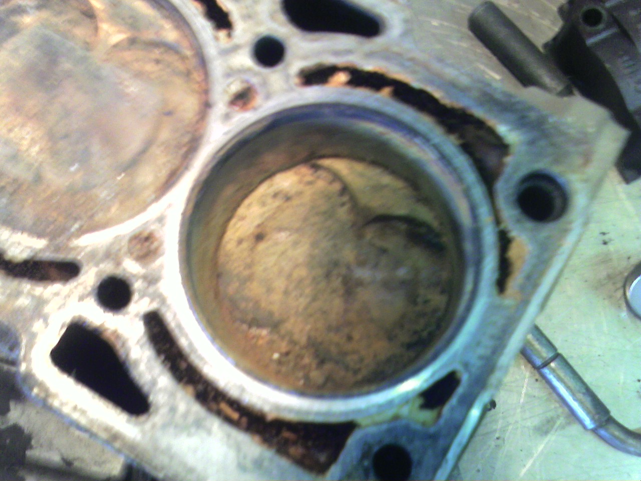

Вскрыли и О..УЕЛИ – в каждом из горшков ржавчина причём слой где-то в пол сантиметра, ясен пень всё это фотографируется (фотки положу вечером)

Фото я видел, могу подтвердить - двиг труп полный был привезен. Не знаю на какой свалке он валялся, но внутренностям его пришел давно конец.

кста вот покапался... фотки нарыл...
P.S. сорри за качество, снимал мобилой

только счас фото увидел, голова наверняка поведена и в цилиндрах был
антифриз - ТРУП.

в цилиндрах был не антифриз, а вода... дело в том что свечные отверстия были заткнуты тряпочками...

Совершенно прав!!!! Вода была везде!!! Это походу двигло с УТОПЛЕНИКА!!!

Кстати вариант утопленика вполне может быть!
