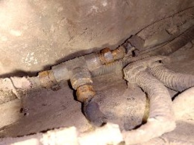

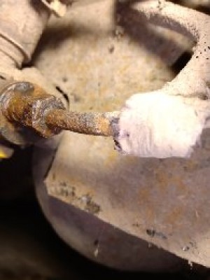

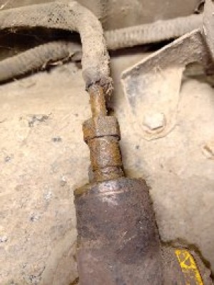

Порвався у мене трос ручного гальма і ось вирішив я його замінити. Заліз під машину зняв захист балонів, побачив - дійсно щоб їх поміняти треба зняти балони. Я до балонів а там все заржавіло. Ну і звісно щоб їх зняти потрібно все переробляти, міняти трубки, гайки, штуцери і так дальше. Або їздити дальше без гальма ручного і чекати поки трубки не перегниють повністю і тоді вже робити прийдеться обов'язково. Хтось вже переробляв всі ціз'єднання і трубки?

Ну покрылось немного ржавчиной и что? Лучше не трогай.
