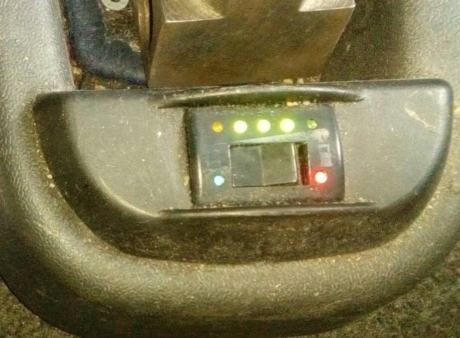

Заморочился.
Не работали светодиоды в кнопке переключения Газ/бензин.
Сделал жёлтого света - внимание, красный свет - бензин, синий свет - газ (голубое топливо ведьWink), индикаторы заполнения (4шт) - зелёные.
Кнопка газ/бензин

olegshuter писал(а):
Заморочился.
Супер, а поподробнее можно как менял, там колодка с диодами пластиковая, менял по оному???
