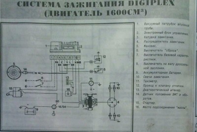

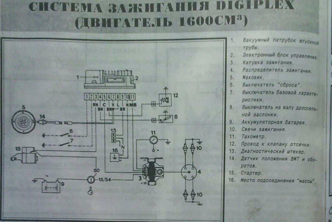

Привет начни с проверки диджиплекса.Сними с него разьём.Поверь сначала питание на нём,единстенный нюанс проверяй не контролькой а возми галогенку,чтоб под нагрузкой проверял.Форсунки открытие можешь проверить светодиодом(нужно взять любой слабомощный светодиод с последовательно к нему резистор 1-3кОм).Контролька может не улавливать импульс.Затем проверь провода к катушке также под нагрузкой.Провод к датчику КВ прозвони и проверь не замыкает ли в самом проводе сигнальный провод на экран.
