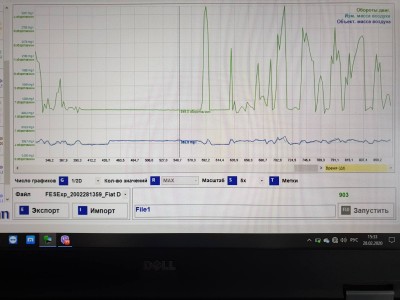

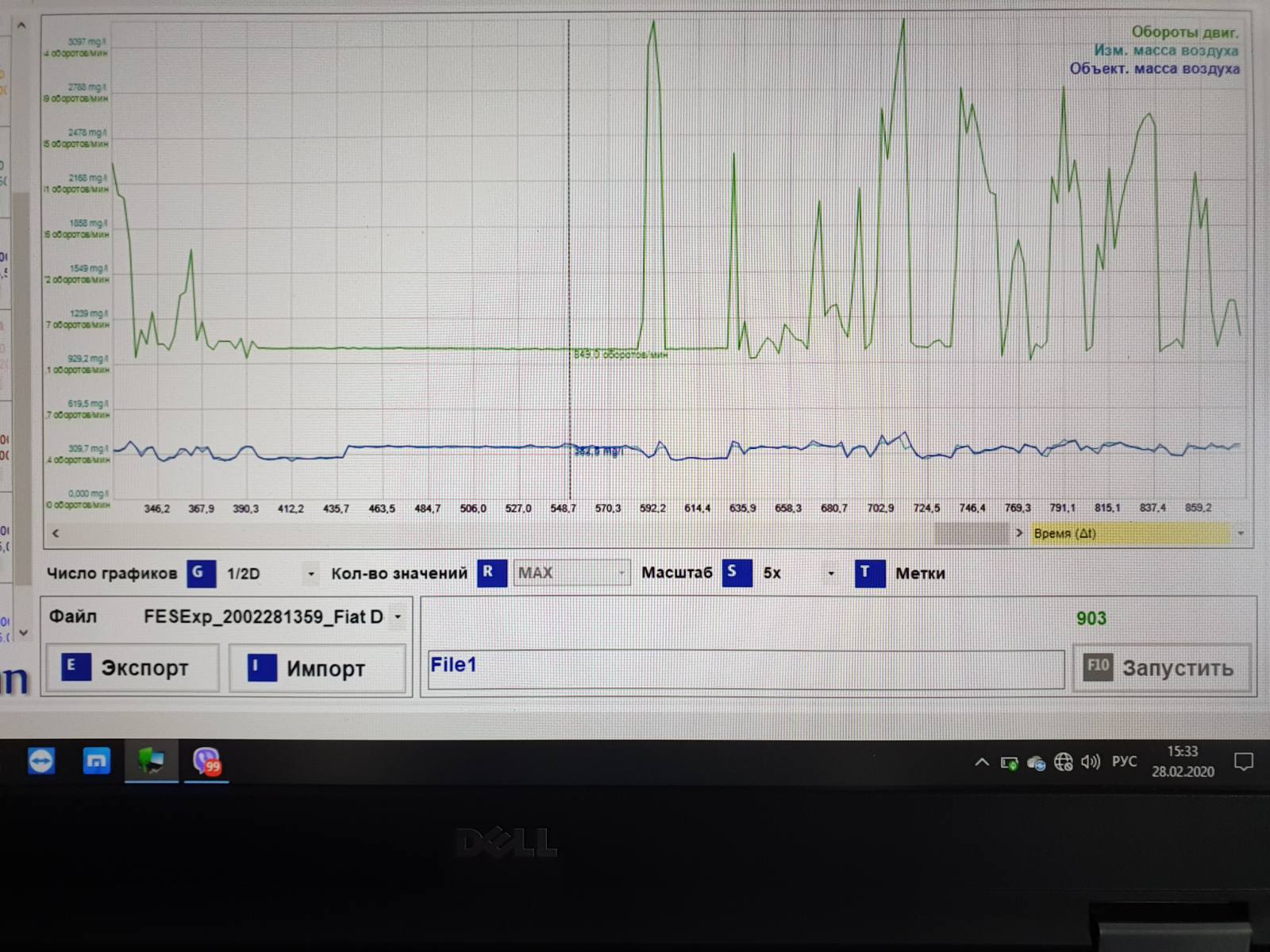

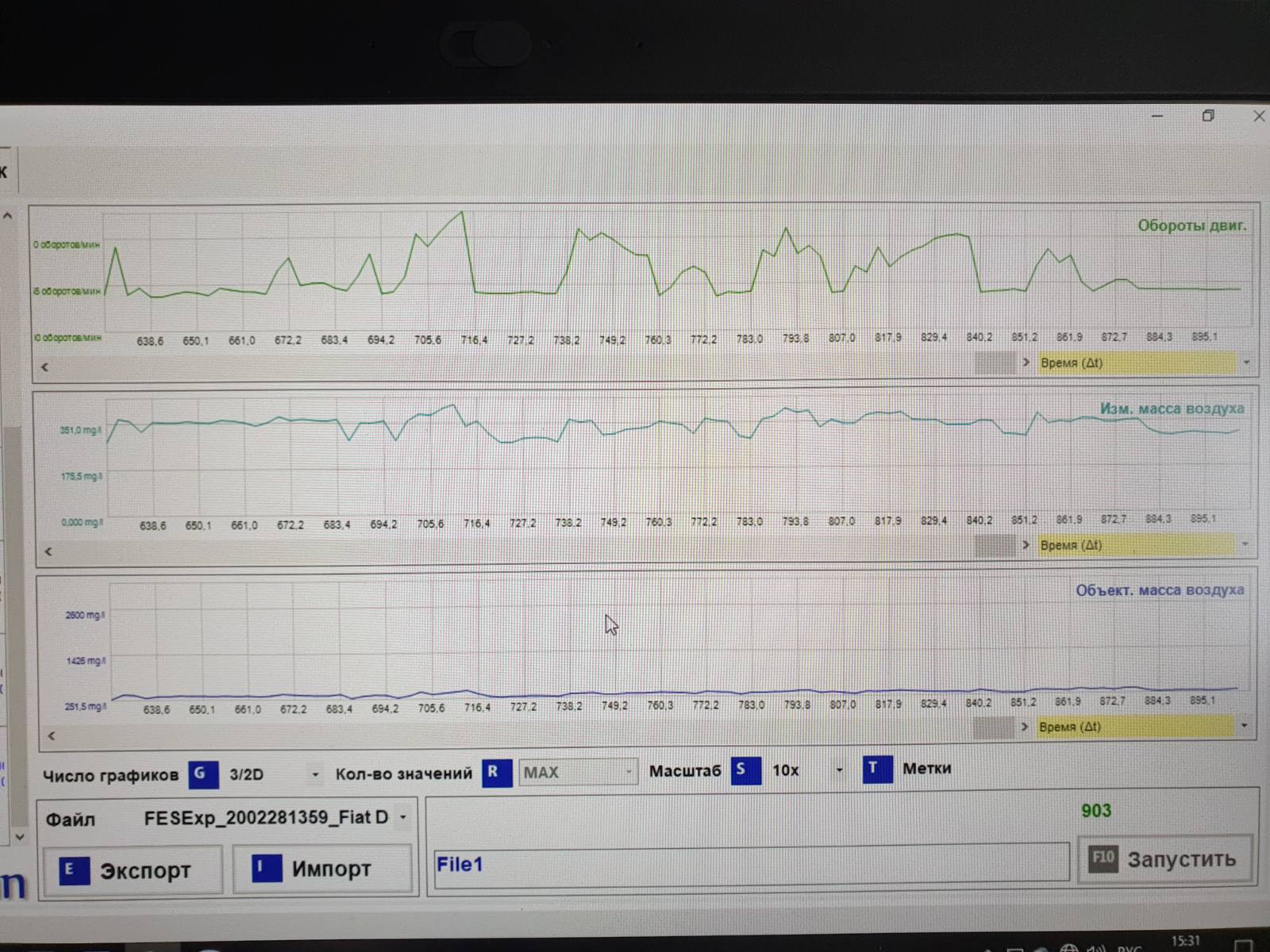

СообщениеДобавлено: Пт Фев 28, 2020 16:54    Заголовок сообщения: Помилка P010F та показники розходоміру Ответить с цитатой
Привіт усім. Добло 1.9 МДЖ 2007 Потрібна Ваша порада:
Почала вискакувати помилка P010F , без систематичності від швидкості чи пробігу...Майстри кажуть з розходоміром лажа. Підключив, зчитав, отримав:
Хтось може прокоментувати? По розходу повітря при таких обертах це нормально?
Така помилка скоріше свідчить про проблему з єлектро ланцюгом,а не з самим датчиком.Якщо не помиляюсь то на сам датчик система не лається,не залежно від його стану.Треба перевірити контакти й ланцюг,а сам датчик
первірити програмно,або мультиметром(програмно зручніше).Напруга на датчику повинна бути не вище за 1,04в.(перевіряти на заглушеному авто)Якщо до 1в. дуже чудово,вище 1,04в-заміна.За звичай коли виходить з ладу то пропадає тяга й збільшується розхід палива.

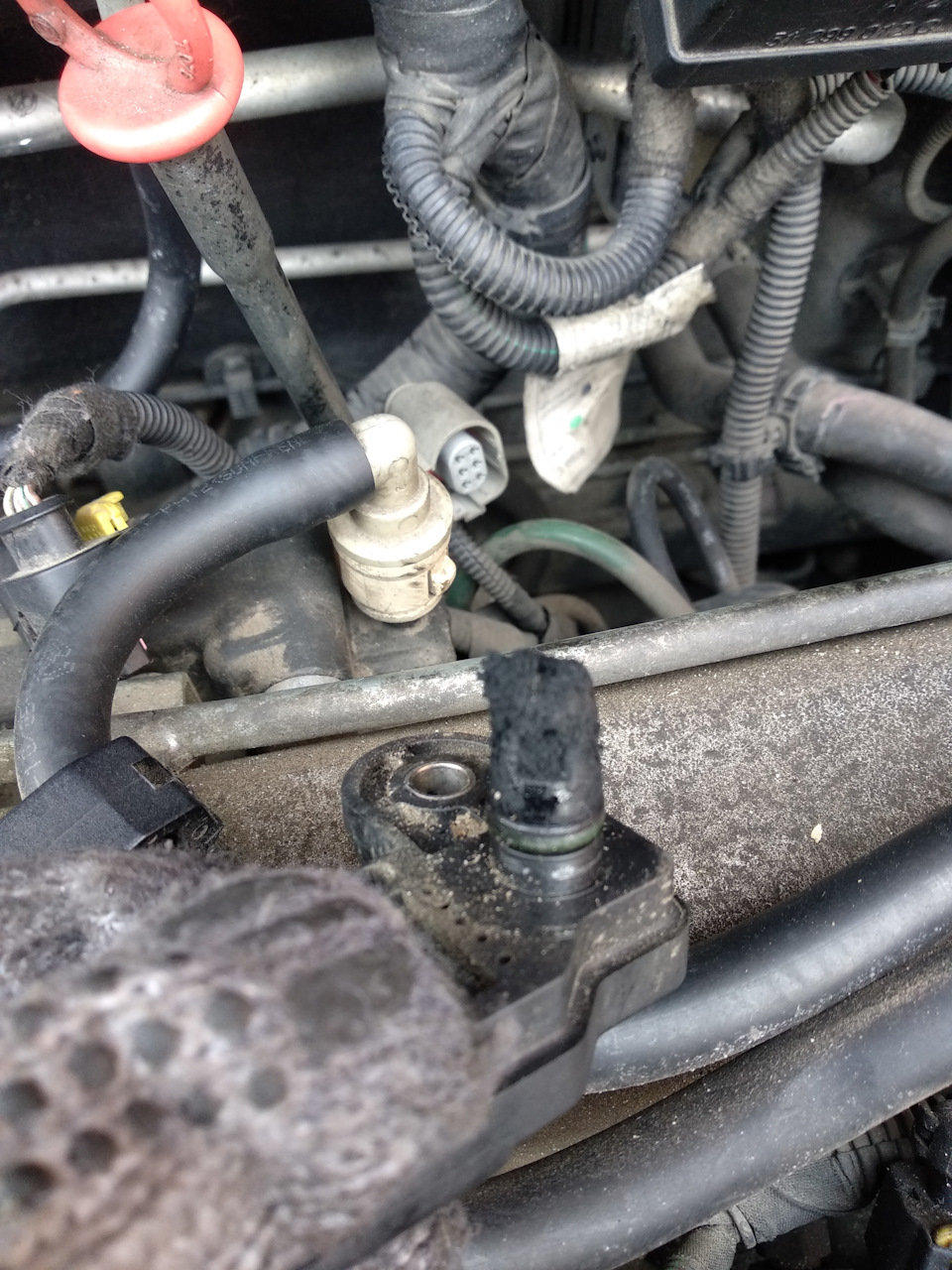

Доброго времени суток. Fiat Doblo Nuovo 2010 года, пассажир, дверь багажника ляда. С недавнего времени на экране после старта двигателя написано Boot open. Parking help uneveilable. Понятно, что не работает парктроник из-за открытого багажника. Собственно, не могу найти датчик, который отвечает за закрытый багажник. Если кто знает, подскажите пожалуйста.
phosaly
Зарегистрирован: 27.05.2013
Сообщения: 1673
СообщениеДобавлено: Вс Мар 01, 2020 22:22    Заголовок сообщения: Ответить с цитатой
связано или з этим датчикам который стоит около EGR ?

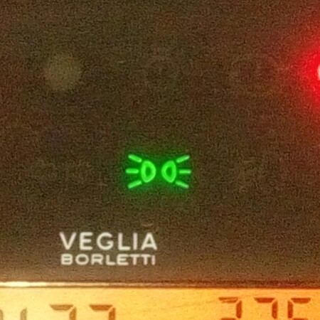

Индикация ближнего света на приборке.
Заморочился. Мне не нравится что индикация и ближнего и габаритов реализована на одной лампе. Включение габаритов видно по подсветке приборки, т.е. этого достаточно, чтобы увидеть включенные габариты (прошупрощения за тавтологию) А вот включение ближнего невозможно отличить от габаритов (имеется в виду днем) кроме как посмотреть на подрулевик.
Вопрос: можно ли сделать так, чтобы данный индикатор на приборке включался только на ближний? как это сделать - изменять прошивку?
